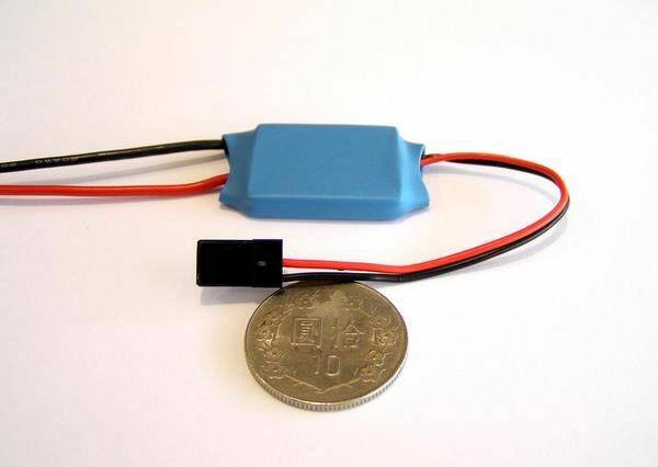

 樓主| 發表於 2011年6月27日 09:24 PM | 顯示全部樓層
剛剛在 RCBL*G買了這個 應該可以吧......
他們說可以應付4個 futaba S3001
我的只有3個 s3001 一個9G的伺服機 應該應付的過
