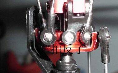

發表於 2011年6月26日 07:02 PM | 顯示全部樓層
球头扣反了
 樓主| 發表於 2011年6月26日 08:45 PM | 顯示全部樓層
原帖由 dsqsyes 於 2011年6月26日 07:02 PM 發表
球头扣反了
原來如此 都沒注意到 多謝告知 XD
