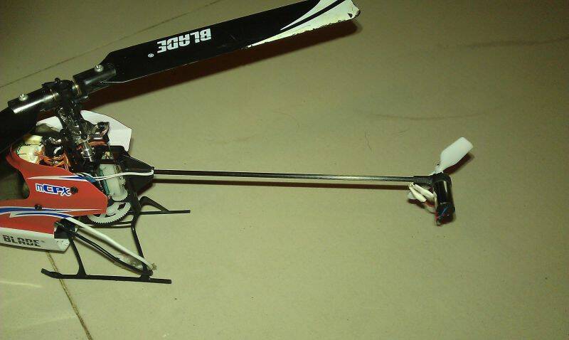

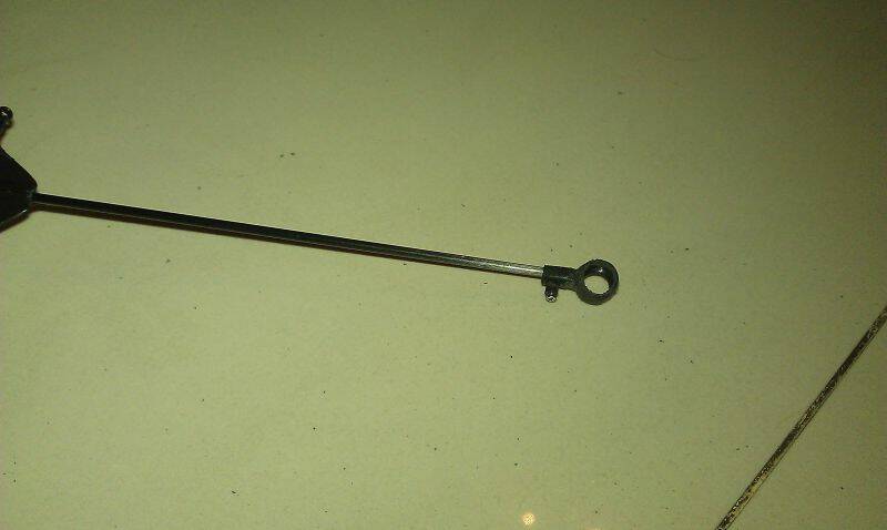

首先將wasp 的尾馬達座後面磨掉((把多餘的地方磨掉.越輕越好))

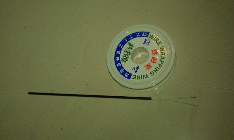

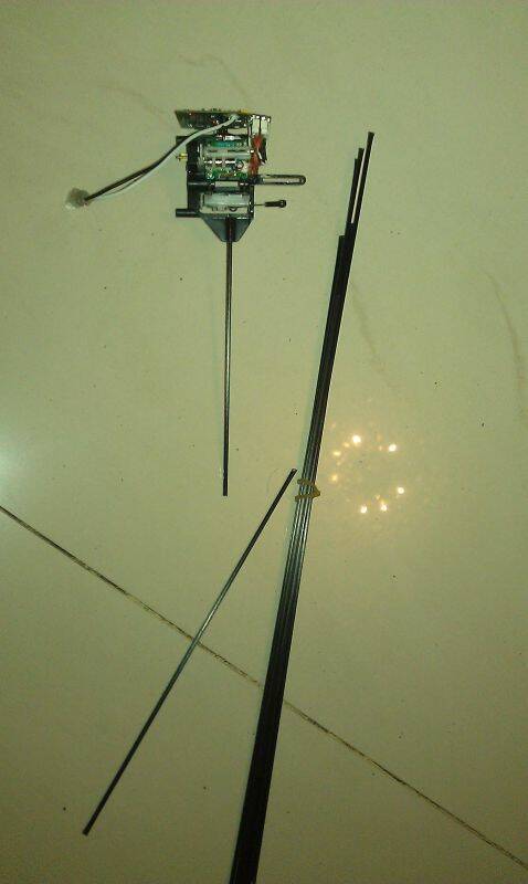

將碳纖管剪裁至所需的長度(與原廠相同或是多一點點)

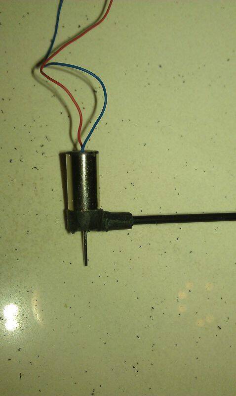

將圖一所磨好的wasp尾馬達座比對看看((下面可加螺絲.我是使用華科爾螺絲包內的螺絲))

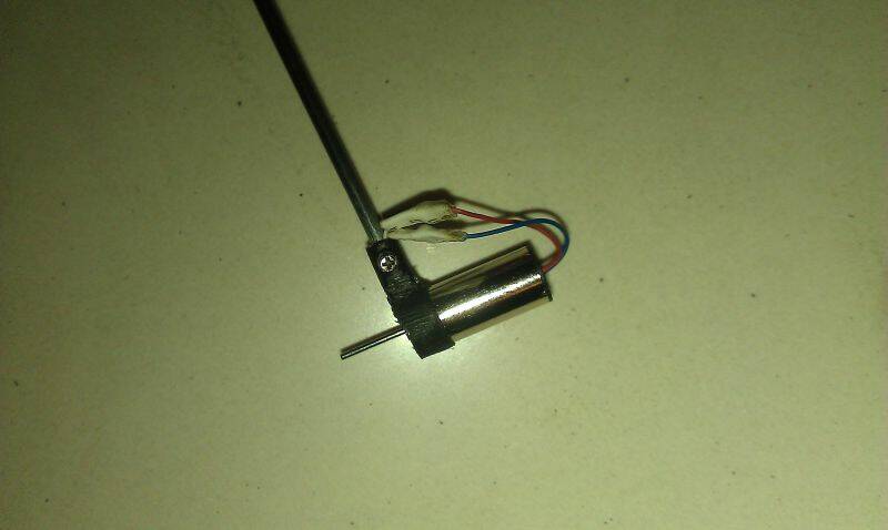

將尾馬達套入比對((我磨的很薄是要偷輕))
將線從碳纖管中穿入((為了偷輕越細越好))

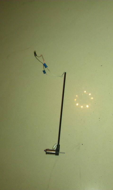

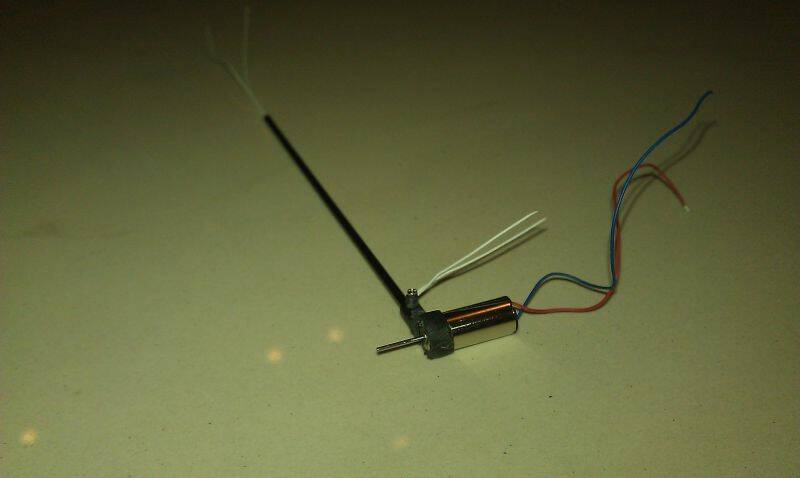

將尾馬達的線焊接((因為我手邊沒有小的熱縮.我只能用3.5mm的熱縮~~))
將白線往前面拉
在與接在面板的線焊接((正負不重要.反正接上去之後轉反.再把它反插就好.馬達正負接錯不會燒.頂多想反轉而以))
接下來就是使用愉快的心情爽飛了!!  ((尾馬達的地方可以使用熱縮將馬達與線包起來.這樣就與原廠相仿.完整度也滿分了!!!   因為我沒有小的熱縮~所以這邊就沒使用了^^))

馬達蓋建議用AB膠包覆~不然線容易斷
我就這樣浪費了一顆馬達

發表於 2011年6月25日 07:14 AM | 顯示全部樓層
真厲害,請問尾管2mm中空在那裡可以買到,我找不到~
發表於 2011年6月25日 07:43 AM | 顯示全部樓層
原帖由 黃祥銘 於 2011年6月25日 07:14 AM 發表
露x找碳纖維棒就有了...
 樓主| 發表於 2011年6月25日 01:28 PM | 顯示全部樓層
你好,若是在北縣可以到新莊的專x模型購買,1公尺40元,我買3公尺@@ 因為運費很貴
