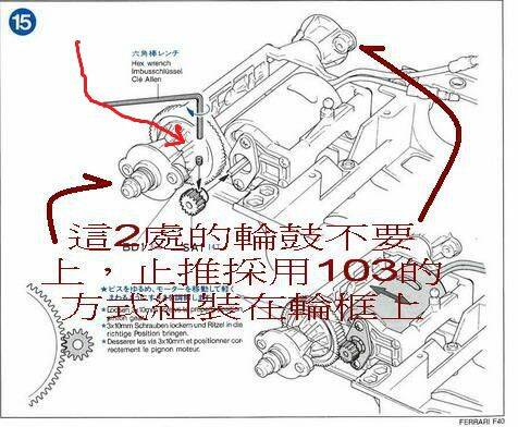

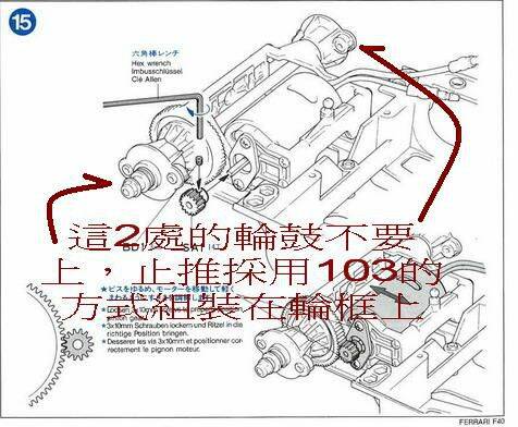

我103是玩c type,覺得理論上應該是可行,所以剛剛去翻了C40的說明書,發現只要左右的輪鼓不要上,就可以使用103的輪胎(膠胎或海綿胎都ok),另外前輪可除103膠胎外也可以上海綿胎,建議你去翻翻103的說明書,記得不要去看103 gt,因為gt是用房車胎,參考如圖下 頁面擷取自 58356 40C.jpg

紅色箭頭 所指的滾差接杯座 跟103係的不合
不能直接套103的車胎 這部分也要改
