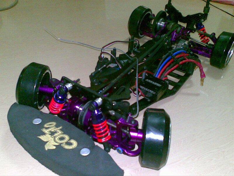

由於反胎車盛行.皮帶車其改裝空間大.故障率低.且構造簡單.因此比較為甩尾玩家採用
COLT 1/10 皮帶傳動...的確是部不錯的車子
其改裝件非常充足.且價格較它廠都低
無論是反胎套件.或是全車碳纖.全車鋁合金套件.一樣不缺
建議大大購買車體KIT.市面已有玻纖版與碳纖維版兩種
您可選擇已完全升級版車體或是將來視需求自行購買套件升級
當然.您也可選購二手品.這也是省錢的方法.但遇電裝品時須注意挑選
以下幫您以全新品略估.供您參考
1.玻纖車體KIT (含自選車殼)                            約  2500~3000
2.無刷90A或以上電變 + 4500~5500馬達          約  4000~5500 內
3.遙控器組2.4G                                               約  1300~2000
4.伺服器 (0.08sec/6.0v)                                     約   650
5.前單向 (選配改裝品)                            約  750
6.後直軸 (選配改裝品)                                     約  500
以上...到位型裝備(電裝品視廠牌與功能性)     約  9700~12400
您可到論壇拍賣區參考.或是到各網拍站.或是到店家.或是在車場間詢問新品或是二手品
圖1.  COLT玻纖版車體KIT(附車殼附甩尾框胎.可至論壇拍賣區閱詳情)
圖2.  小弟的完全升級版碳纖維COLT
[ 本帖最後由 turbolag22 於 2011年6月24日 01:18 PM 編輯 ]
