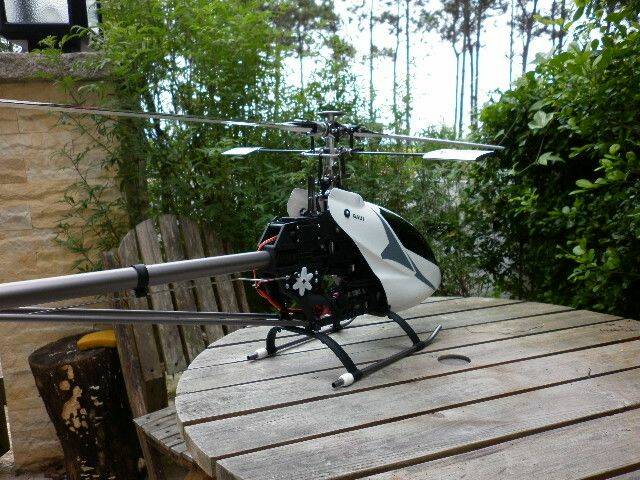

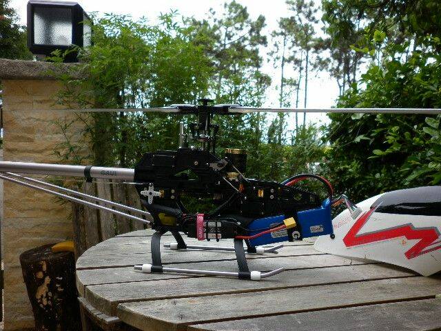

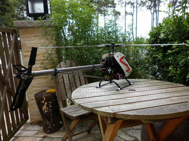

回復 4樓 PANASONIC 的帖子
這是我目前服役的兩架425練習機~無平衡翼那架已經飛了超過300趟~有平衡翼那架是新買SUPER COMBO版本新組的~也約50趟了~目前都頭好壯壯~除了61T大齒盤正常磨損外沒換過其他東西~我前後幫飛友組裝的425應該也超過30架了~也沒遇過這種問題~大大你要不要徹底再檢查一番~兩架好機晾在那~很可惜..
