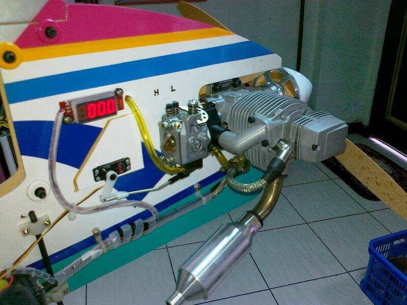

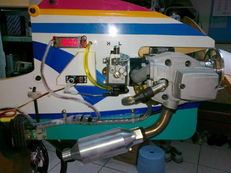

以左岸ASP FS-180修改, 委託winston修改總價約12.5K左右, 飛3D特技機效果還不錯喔! 裝像真機應該也很棒, 給有興趣玩汽油四行程的飛友參考....
裝在PRIMUS上
 裝在PRIMUS上
也有裝轉速表喔
也有裝轉速表喔
汽油化油器就是比較大
汽油化油器就是比較大
180cc油箱可以飛10分鐘
180cc油箱可以飛10分鐘
總重4050g的機體
總重4050g的機體
裝17*8木槳停懸約6300rpm
裝17*8木槳停懸約6300rpm

"修改總價約12.5K", 哇!都可以買小松62cc了, 買DLE 55還可以找三張大鈔,買新引擎改裝的成本效益一直是這類改裝的最大問號.
用舊引擎的改裝費用如下,Walbro化油器$2200(大陸版$1500)+大陸CDI$1400+化油器座及工資,約$5000元,值不值得就看個人思惟了。
