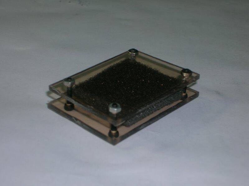

自製的平衡架,要調整水平時只需轉動螺絲即可

請問4支螺絲直接鎖住避震效果OK嗎? 震動傳導會不會太直接!
