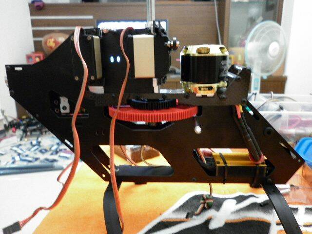

飛友之前很雖小摔爛的 一架X5,不修了~買一架新的,
殘骸放我家很久~乾脆把它修起來~
身邊不是沒X5,只是不太敢放手飛~痛一次...
打造一架性能優異的X5練習機
槳跟頭罩是省不了~其他的東西便宜很多
機身側版700/片
其他構件~底板..前後蓋之類的~一組400...
垂直跟水平翼350
皮帶一條200...
以上是訂價~還沒打折~便宜
將那架報廢機東撿西湊~開工!!

開始打造
開始打造

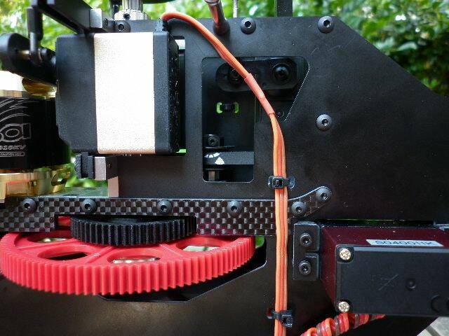

前傳傘齒組改皮帶導輪
前傳傘齒組改皮帶導輪

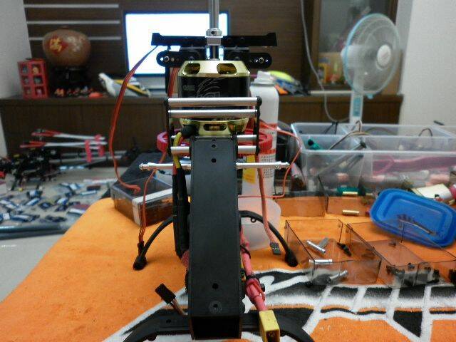

電變先上~免的後面塞來塞去
電變先上~免的後面塞來塞去
這個地方要倒角~免得磨伺服機線
這個地方要倒角~免得磨伺服機線

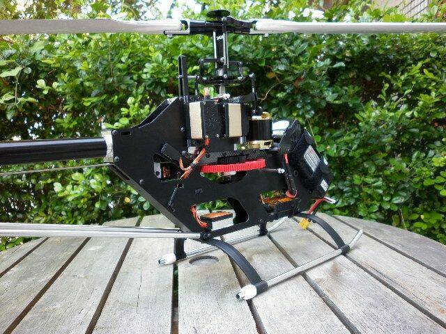

完成
完成
皮帶版比想像中滑順的多~讚
皮帶版比想像中滑順的多~讚
尾傳動箱
尾傳動箱
帥機一枚
帥機一枚
皮帶版較軸傳版長一些,上520mm大槳會更剛好
