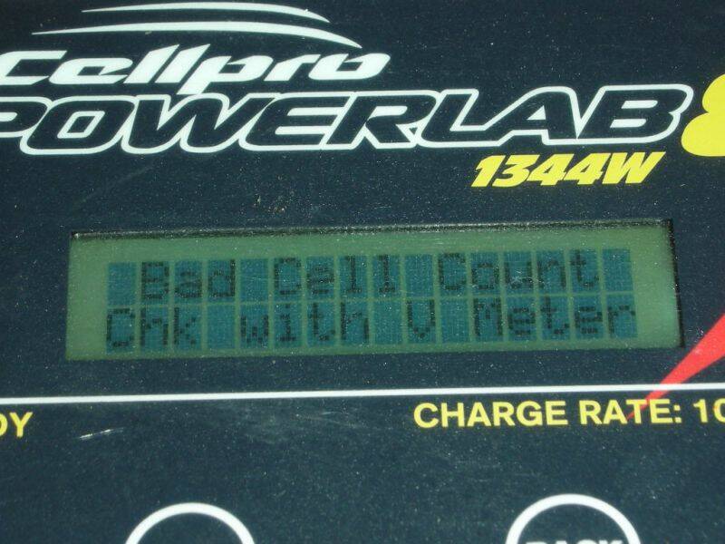

PL8充8s1p鋰鐵一直無法搞定
顯示螢幕出現這個不知是何原因

串聯電池其中有壞掉的
請用電壓表檢查
不過也有可能分壓線接觸不良
用一般鋰電用的測電器測看看
 樓主| 發表於 2011年6月22日 10:08 PM | 顯示全部樓層
串聯電壓26.4...各CELL電力都有3.3V.......不知道哪裡錯了
發表於 2011年6月22日 11:09 PM | 顯示全部樓層
8S分壓接頭到充電器之間怎麼接的? PO張圖看一下.
如果是使用原廠分壓板串出來,注意看原廠的板,雖是8S頭,但電路板上的第8,9腳沒有引出來.
發表於 2011年6月22日 11:26 PM | 顯示全部樓層
充8cell??!!
原廠附的只能充6cell
8cell使用什麼樣的分壓板?
發表於 2011年6月22日 11:55 PM | 顯示全部樓層
通常是剪斷原廠附的一片沒用到的小板,取下那條8S線,再自己DIY分壓頭.或是購買money大大那片2~8S分壓板.
要不然就是選擇A123 串充(不平衡充),但問題非常多.有時就是不給充.
我有一個5S的A123沒分壓頭的,目前電壓是14.5V.
插上去判斷成4S,因為14.5/4=3.625V
充到飽拔下來仍然是4S,永遠沒辦法當5S充.
反過來當成電源,用再生放電,卻判斷成12V的汽車電瓶己經充飽了,不能放電回去.
