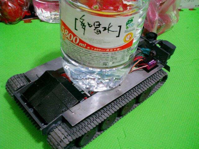

沒事多喝水測試,  30% Power 出力,  車重 7.4kg
載重 5.8kg
(想想要達到真的 1/16 重量實在不太可能, 因為有太多電子設備了)

如果以虎1來說,1/16的正確車重應該是要多少阿?
發表於 2011年6月21日 09:56 PM | 顯示全部樓層
回復 2樓 A博士 的帖子
~13.7 公斤.
發表於 2011年6月21日 10:07 PM | 顯示全部樓層
回復 1樓 Minnow 的帖子
齒輪聲大捏><""""""""""車速好快
FUTABA230電變!!!!你沒裝聲組歐
明天我也來試試XDDDDDDDDDDD
發表於 2011年6月21日 10:19 PM | 顯示全部樓層
真的要達到真車1/16的重量我想連車都要換成全金屬的
金屬的還不能用輕合金要用鋼或鐵或是和原車一樣的金屬
這樣應該想達到會比較簡單喔XD
 樓主| 發表於 2011年6月21日 10:22 PM | 顯示全部樓層
原帖由 baack660371 於 2011年6月21日 10:07 PM 發表
齒輪聲大捏>
那兩個 FUTABA230 是暫時測試用的啦,  因為它不適合TANK
聲組小弟是裝威馳的,  不過威馳的電變只用來發聲效果及炮塔動作的
如果用來驅動雙 540 馬達是不夠的...
齒輪聲可能是沒開音效吧,  不然我是覺得和 350 + 亞拓減速組 推 鋼製齒輪組 差不多大聲
小弟因為只有一台坦克, 所以也不知道這樣算不算大聲啦~
