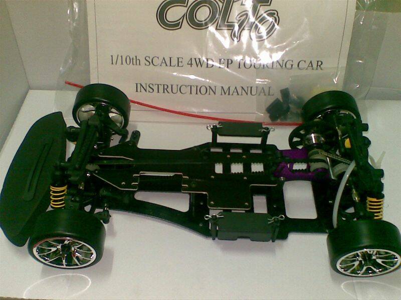

colt甩尾 這樣配置 OK嗎? 幫鑑定
發表於 2011年6月21日 03:27 AM | 顯示全部樓層 |閱讀模式
[img][/img]
馬達有往前移2公分,
目前為前38T差速,後38T直軸
"預計將後直軸改成32T"
[img][/img]
[ 本帖最後由 hwd123 於 2011年6月21日 03:38 AM 編輯 ]

原帖由 hwd123 於 2011/6/21 03:27 AM 發表
馬達有往前移2公分,
目前為前38T差速,後38T直軸
"預計將後直軸改成32T"
大大您好...
您這版在凌晨時發的.那時我本來想關電腦睡覺了.看到您的這篇...
效用超過任何提神飲料.讓我一直思考到中午.終於讓我整理好思緒.有幸跟大大討論一番
照片上看來.這是部原廠COLT 1/10 玻纖車體
很明顯的
1.您重新製作了馬達架
讓原本位於直齒盤下方的馬達.移至與齒盤同高.也等於降低原廠馬達架高度
2.您製作的後直軸已改為雙皮帶輪
3.您以紅線框起的部份為計畫擺置其他裝備的位置
上述1項.無可否認的.您降低了此車尾端的重心.對於控制車尾的重心拿捏絕對有幫助
上述2項.小弟對您的巧思與工藝深感敬佩
上述3項.由於尚未看到成品.不予置評
您還說到後直軸齒將由38T降低為32T.以原廠中軸齒15T來算.這部車將會是113%的反胎車
綜合以上.小第得到一個結論
您維持原車的後置設計.將電池取代時下馬達架前移.以製造重心前移
不知道小弟推測的對不對
您照片所示.轉向搖臂已經改為左側.您的伺服器位置也要更改
伺服器拉桿要夠高.需足以掛過電池高度

大直齒你把他改到另一邊
可能會壞了馬達慣性
 樓主| 發表於 2011年6月21日 04:36 PM | 顯示全部樓層
turbolag22大大
目前只是假組裝,所以轉向搖臂會換回右方
被你猜對了
我馬達只升高一點點來閃過皮帶,重點是大直齒下降
yijin大大
大直齒你把他改到另一邊
可能會壞了馬達慣性
目前還不知道影響多少,
如果影響很大的話,馬達可以換邊啦,
馬達架換邊就OK了
現在伺服電變接收都還沒上,
隨時都還可以左右對調阿
waiting822大大
其實我本來是要馬達前置,
但是突然想到
電池比馬達重
所以想把電池往最前面移
馬達也往前移一點點
其實我是有點想改成"偽R31"
電池中直置
但是實在太難調位置了,
所以還是電池橫置,往前輪一拜試試看好了.....
