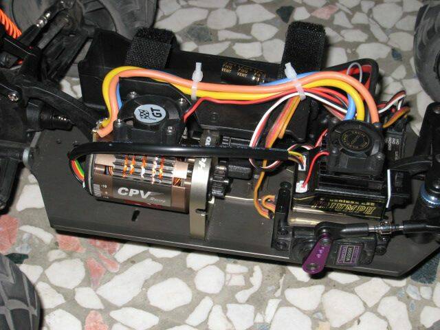

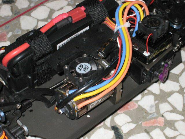

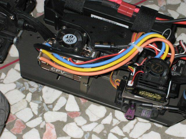

我的車本來就比較重,再加上我選用4900KV的540馬達,全速跑下來電變及馬達溫升超快的,雖然鋁合金馬達座及底盤可以幫忙帶走馬達產生的熱量,但是還是幫馬達裝個風扇比較保險,至於效果如何,我只能說有裝總比沒裝好

NEXX SC10?
你馬達呎配多少?
接收不要放那裡...會干擾........建議加顆消磁
(如是中央萬向CVD就沒差)...狗古式比較會干擾..
電源線牽內側中座 不是更好 閃過中座?
一般硬地?
還是一般越野?
沒配好 一定燒燙  (連長型馬達也很燙)..
[ 本帖最後由 JACK.N 於 2011年6月19日 11:59 AM 編輯 ]
 樓主| 發表於 2011年6月19日 08:57 PM | 顯示全部樓層
回復 2樓 JACK.N 的帖子
感謝JACK.N的指教,已修改走線

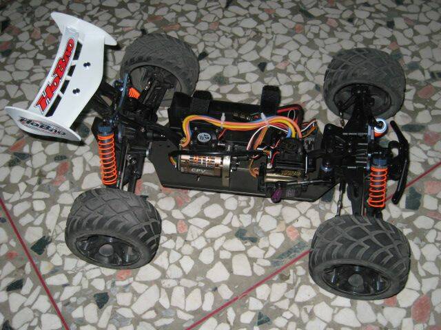

車是TT10
13T馬達齒  終傳比12.6
接收的位置還ok,現在的2.4G就算是最便宜的也很少會發生干擾
車子不玩沙很久了(難清又傷軸承及風扇),專跑硬地及草地

發表於 2011年6月20日 08:43 AM | 顯示全部樓層
其實你買原廠的馬達散熱片效果就很好了(個人我不喜歡加裝風扇)
原廠的做法是扣住馬達後又鎖附在底盤上
加速散熱的效過
我個人是玩540xl的馬達
裝上述的物件沒有另加風扇
還有4900 kv的馬達
用原廠的13t也有點重
最好再降個 1~2齒
