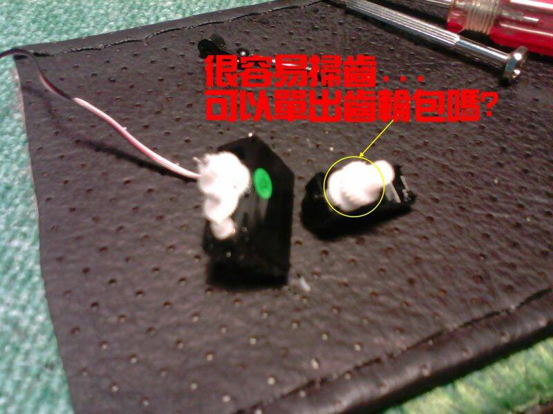

休了一個禮拜都沒碰電直~又看了EJ大的文章~於是,昨天開始進行總檢查...乾脆把損耗件全部換了!!不檢查還好,檢查過發現問題也真是還滿多的!!...每一台都整理完之後,都發現一個通病~副翼會不定時抖動!嚴重時還會嚴重偏移!

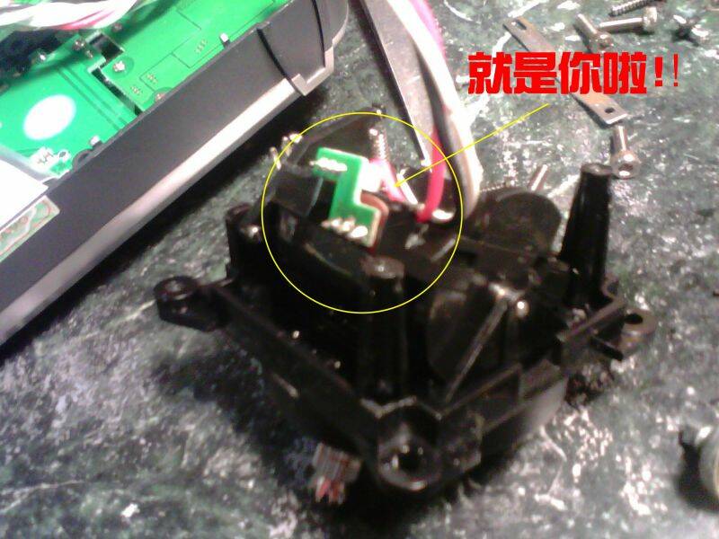

但是...還是說重點好了~我的2801遙控器故障了!買約2個月了...原來一直都是故障的...這是第3支了!!故障的情形還真不是很明顯!而且對應的接收故障反應也不一定...
話說~剛買來時就發現副翼有時會給你抖一下,當時也沒注意,直覺推測伺服機抖動而已...我的神經太大條了!一直到最近狂摔機我都還麻木不仁!反正家中華牌遙控還有幾隻備用~乾脆拆來自己修吧!!
  本想先噴噴皆點清潔劑應該就可以了...沒想到~一噴...VR直接掛點...死給你看...算了還是動手換吧!!
   換好後~下午在到樓頂試機~OH~...都不會有奇怪的干涉了!很聽話~很乾淨!!
   試了15顆電池後~4面停旋都OK!!都沒摔機了!!
這棵VR換了第2顆才正常!原來...換過的第一顆也是死的...

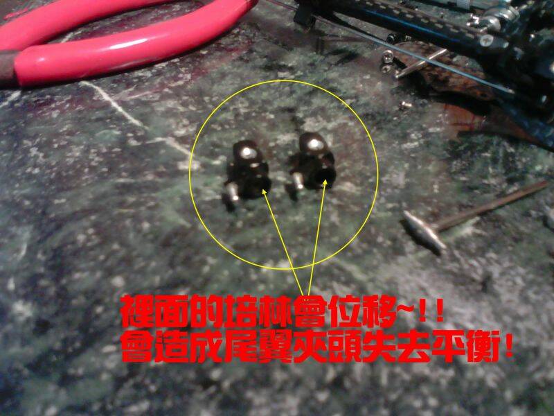

培林一位移~就會造成尾旋翼震動喔!!
培林一位移~就會造成尾旋翼震動喔!!
