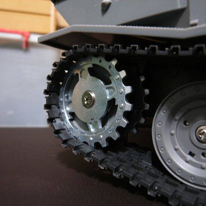

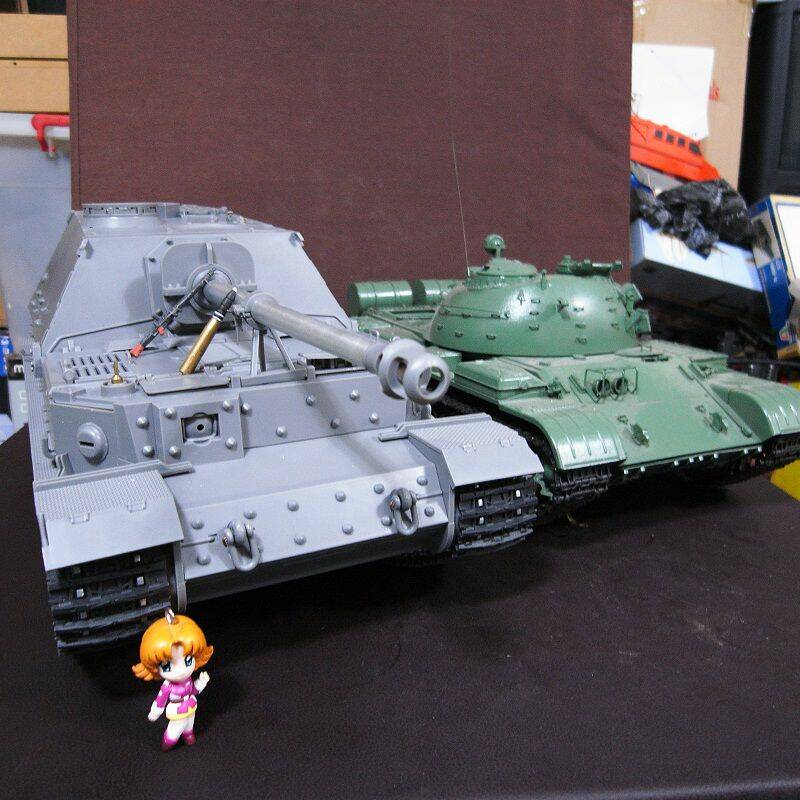

與T-55比一比
與T-55比一比

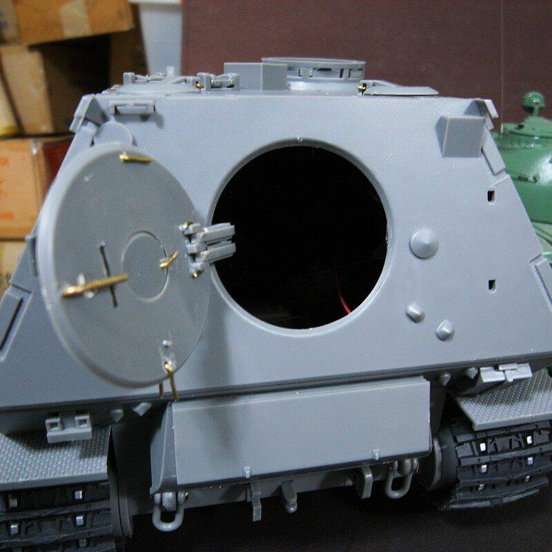

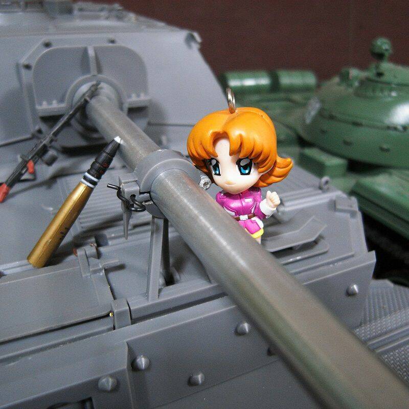

開門啊!
開門啊!
肥米,MG-42和88MM炮彈是自己的家私吶!
與T-55比一比
與T-55比一比

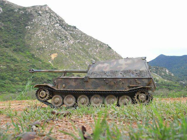

自製的防磁紋
自製的防磁紋

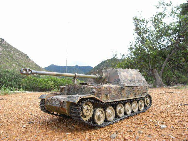

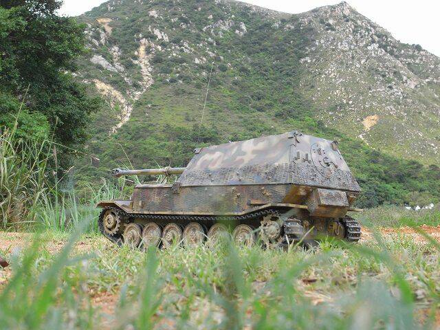

趕路回柏林中
趕路回柏林中
