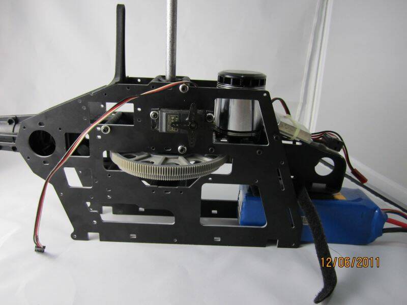

小簡大訂制的.......反裝馬達版...
先裝測試一下
先裝測試一下

[localimg=400,300]1[/localimg]小簡大..隨時可以交..順便馬達座也設計好墊座...600por也能不用亞拓馬達了喔

回復 4樓 james61 的帖子
主要改善.
1馬達 規格不受限制. 想多大 就多大.
2.馬達可上置 可 下擺 .
   以上2點可以產生多樣化配置
3.伺服機直推十字盤.構造簡單. 免轉接座 免雙推拉
   除了維修簡單.也減輕一些重量(雙推拉組件)
4.機身側板 高度縮減. 達成扁平線條
   改善600裝機頭罩後 "肥龍"的視覺印象
5.主軸座 . 由舊設計 3 組延續使用 .提供更好的耐用度
   也強化 主軸 側板 抗扭變形
以上 . 都是隨便說說 . 大家聽聽就好. 切莫當真
實際上 . 改善的是  . "手賤亂搞症候群"
