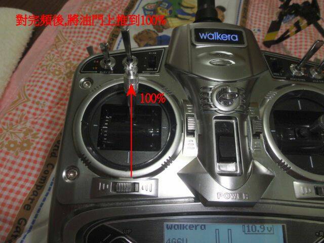

用意大致上就是要解除遙控器的油門保護機制,
就必須先用第二顆電變(電變B)當 BEC 電源供給
接收電力以便進行對頻,對完頻後將油門上推 100%,
再接上 XP-12A 便可順利進入設定模式

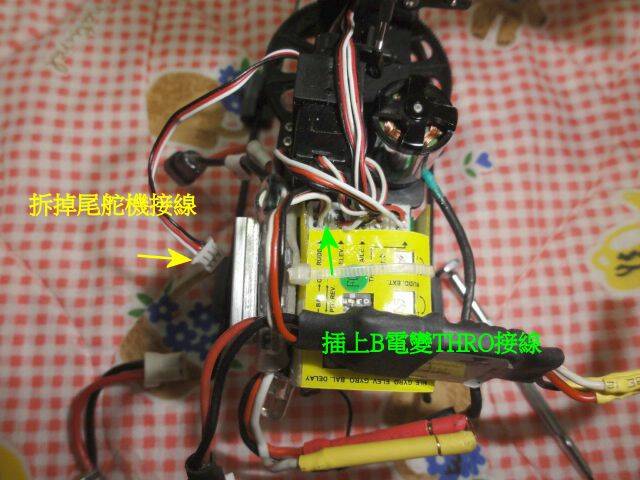

將 RUDD 舵機的插頭拔掉(因為它最外側比較好拆),
插上電變 B 的插頭(原本該插 THRO 孔的),便能提供接收
BEC 電源,找其他插座(或未使用的空插座)來插接也可以

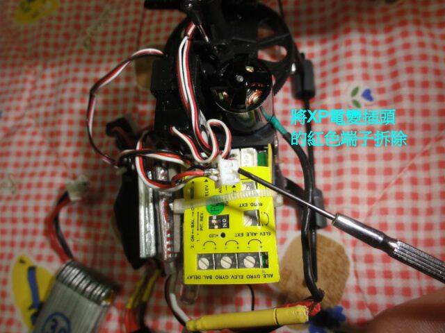

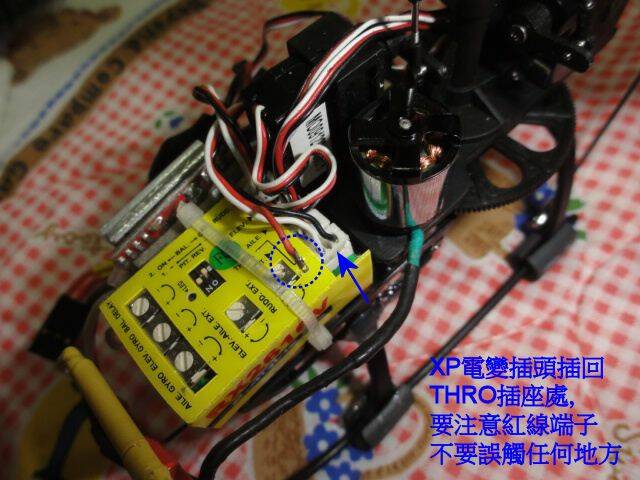

為了怕電變 B 與 XP-12A 的 BEC 電力同時送入
接收造成不可預期的結果,所以原先插在 THRO
的XP-12A插頭要先拆下紅色線將 BEC電源切斷

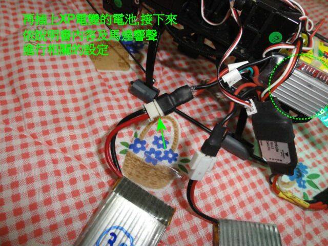

大致上就是這樣了,末了附上精簡版的電調說明書
