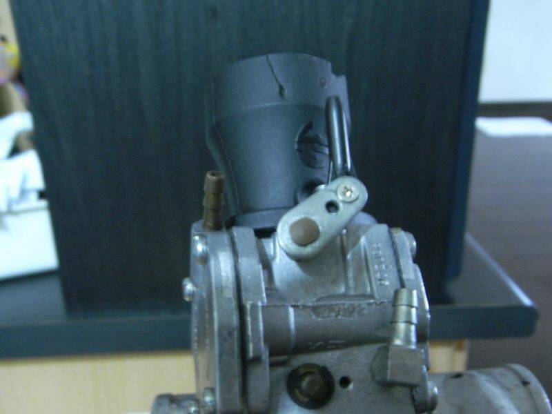

請問各位前輩小弟最近買了一顆3w55i二手引擎,請問化油器有兩個進油孔,不知另一個有何作用,聽說不用管它,另一顆ZDZ80RV-J也是有兩孔,請問作用為何

拍張相片來看看拉........用寫的無人看有...............[知要發的動....順.....就好了.].....先不管他...正常的進油孔是L形的那支在化油器的中央.............正常的.CDI..轉過1..次.指跳火1次.......如跳2次..可能有問題..如果你式下倒轉看會不會也跳火......如不跳火.就是壞了哦.......式看看.........發不發的動就知到了嘛.....正常的CDI..不用打很多下.就會轉的起來....哈哈..如打很久動都不動就要花錢買個新的CDI....了

 樓主| 發表於 2011年6月12日 06:48 PM | 顯示全部樓層
回復 2樓 3MM黑頭 的帖子
大哥您好已把圖片上傳上去了...再麻煩您位小弟解惑..感激不盡

發表於 2011年6月12日 07:10 PM | 顯示全部樓層
白色那個才是入油口.

發表於 2011年6月13日 11:57 AM | 顯示全部樓層
銅色那支...没作用.......也不用塞住....就這樣就好.......
