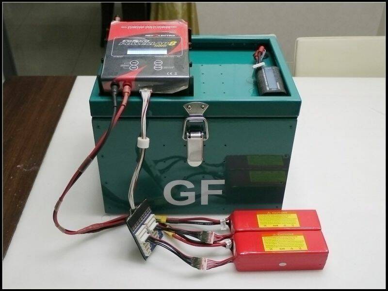

換裝過程大約要花1小時,有充電站的人,為了您的安全,請儘速更換.
如果不會更換的人,請連絡建宏或黑川吉大大.

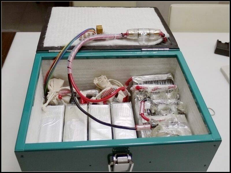

我的安裝方法也可以參考一下,但我的電池是很舊的接法,有2種廠牌3種容量組合而成,因為當時在測試電芯,沒有一次買很大容量,所以採混搭而成,目前大約用了600循環左右,還感覺不到有衰退,仍然常用到破錶(功率計65.5Ah會破錶歸零),所以就一直用到今天.

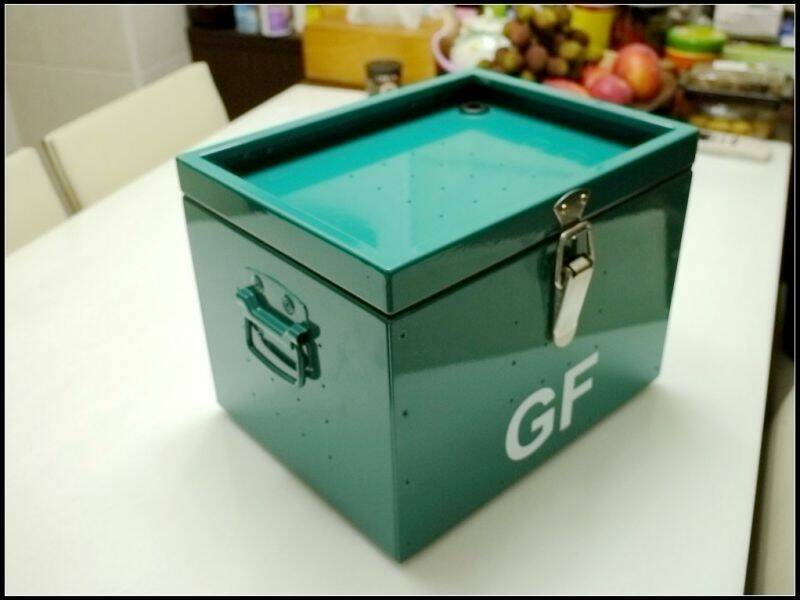

我的保險絲是固定在箱蓋,左邊那個是分壓自復保險絲(因當時PL8還沒問市,所以我沒有想到要用貼片保險絲),這個箱子外觀跟K&S差不多大,但容積卻大很多(可安裝100Ah以上的容量),所以箱子很空找不到東西塞電池,暫時塞了3包乾燥劑進去.
箱子上方可擺一台PL8及保護控制板,控制板正在趕工中.功率計到時就不需要了.

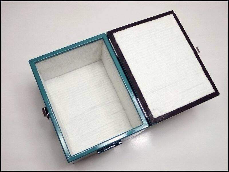

充電站保護箱內部為防火材質,可有效隔絕火源.

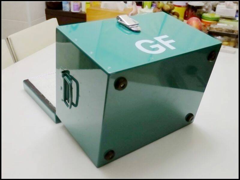

有兩種型式的提把可以安裝,我是安裝左右把手(雙手提),另一種型式是長型把手,可以用一隻手提.可視需求來安裝.
