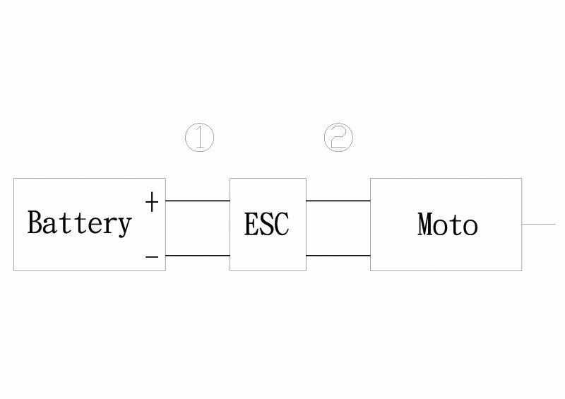

問題2如圖,若想測電流是否把鉤表鉤在2號的線路上?那馬達在轉的同時線路1是否也有電流?

一尾兄, 問題2, 鉤表鉤在2號表示motor消耗的電流, 鉤表鉤在1號表示電瓶輸出的電流,其實1,2的值差距不大. 問題1,你用5~6v及3.3v 的電源何必要用12v???找麻煩, 只需6v 電瓶1或2個並聯使用即可,3.3v是作何用???

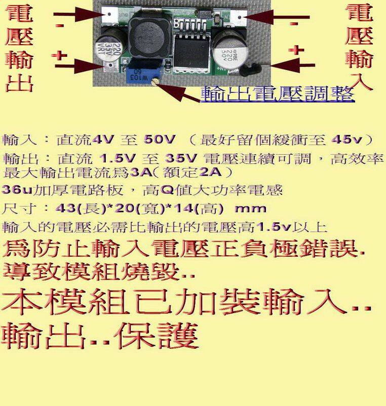

去露拍搜一下"DC-DC寬電壓可調是降壓器"
最大電流到2A   150有找 不知合你用嗎??
