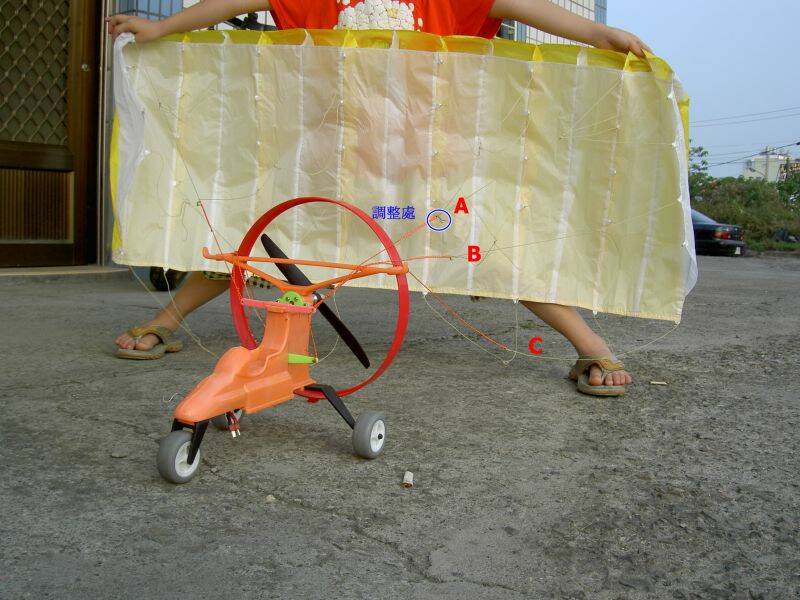

全部有6組傘繩,左3組右3組
A為前繩,起飛如無法向前飛,則仰角過大,A繩左右兩邊應縮短1公分
B為後繩,試飛時直線飛行如偏右B繩線頭縮短1公分;如再偏右,則5mm慢慢調整;偏左則反方調整
c為控制繩;穿過小洞繫於方向桿,出頭線約2公分=平均拉傘5公分

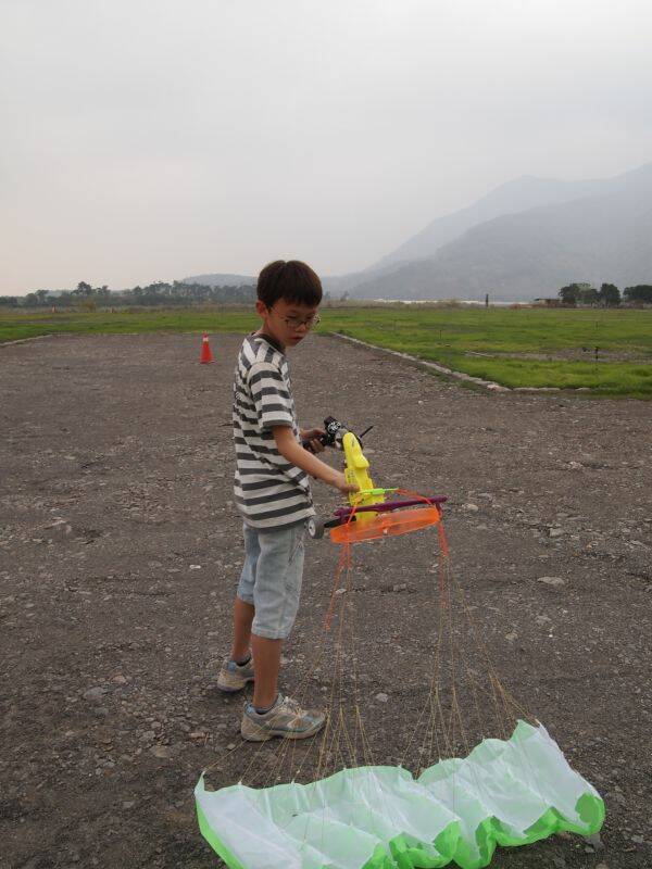

把傘和機體結合後
應該要像上圖一樣~
在向下垂墜時
應該要所有的線都是繃緊的!!
不能有的線是繃的有的是鬆的!!
