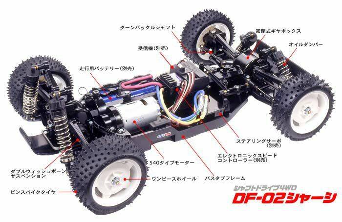

如我買這台TAMIYA 1/10 DF-02要注意哪些事情
懇請各位大大提供建議

你還真的不放棄這台?????       我曾又1台       要注意就是原廠避震器太軟  裝上大容量電池後輪避震會稍為陷下去  後底盤有磨到地面的風險      所以避震油要換濃一點   重點是後輪那2隻       這台需要自己組裝   所以要多買幾包墊片  墊片是虛位調整   跟固定避震器的墊片    大至上就是這樣    如果要換無刷   不要用太高的馬達    我是用3千kv     還有鋁合金馬達座   跟tt-01共用    這我是建議要買     如果用小白馬達就看你要不要換           基本上這台配個3000kv馬達這樣玩    還ok    沒那麼容易壞    就看你懂不懂上墊片處理虛位      我也玩4.5年        但這台應該是買不到      你自己多問幾家    youtube很多這台車的影片
