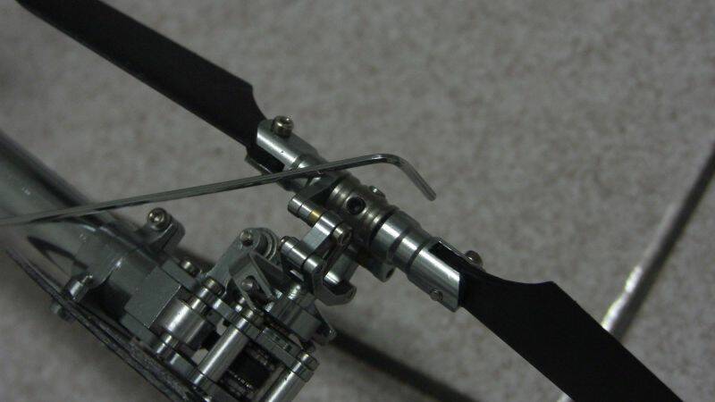

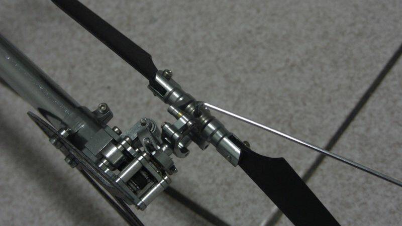

小弟我今天新機第二次升空玩到一半時飛機失去控制,隨即降落後發現尾旋翼好像怪怪的無法與主旋翼做聯動
檢查後發現如圖 IMG_0147.jpg 那顆螺絲噴了,奇蹟似的找到後鎖上,但問題出現了!那六角螺絲跟工具無法密合(我想是原本可能就有的問題,所以才會故障),無法轉的非常緊(不是工具不合),請問如何修理改善呢?換新螺絲,哪有賣?或是..........?

請慎選六角板手工具,才不易滑掉,螺絲也定期更換較好

機司頭該換了吧 這種L型的機司頭 都很爛

這個地方 的螺絲要上膠 在來要用好一點得6角板手
不然很快就把你的螺絲 噴走了

原來是這樣阿!!!這樣來去買一隻高級點的---哪邊買阿?怎樣才算高級呢?

很多人會把1.3與1.5攪亂.先確定是何種尺寸.
