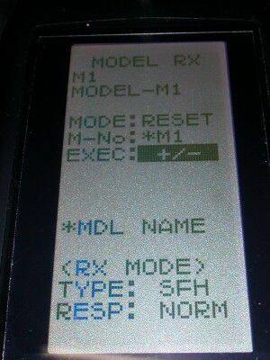

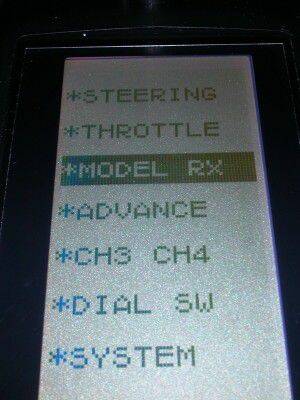

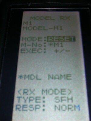

搞亂後,最快的方法就是REST(重設)回到原出廠設定。
MENU→MODEL RX→MODE:SEL(按+或-選REST)→(移到下面EXEC位置)EXEC:+/-(同時按+、-鍵約1秒)→(嗶)EXEC:OK!

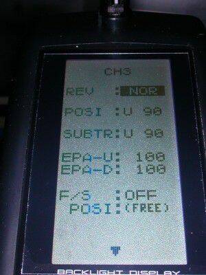

可能動到了轉向微調(TRIM)與中立點(SUBTR)~(油門也是)
CH3、(CH4)同上
CH3、(CH4)同上
選MODEL
選MODEL
選RESET
選RESET
移到EXEC位置,同時按+和-(約1秒會嗶一聲顯示OK!)

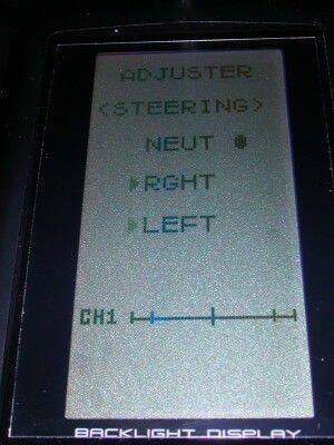

這是設搖桿位置(類似電腦插上摇桿時的設定)
同時按+和-變這畫面
同時按+和-變這畫面
向左打到底、向右打到底
向左打到底、向右打到底
同時按+和-(完成)
同時按+和-(完成)

CH3和CH4是我設來用SUMMIT(第一次使用這算中高階遙控器,不知道諸位前輩如何設定,小弟設這樣可以用又方便辨識),照片沒有錯,有問題的是CH1和CH2

如果有REST,那就跟伺服設定、微調無關了~
我只能去推測是SYSTEM→ADJUSTER設定有關
不知你在設上述這點如何設呢?
1.隨方向舵輪轉動同時;看著螢幕上的橫條移動到你想要的位置?
2.不理會螢幕上的橫條移動,一次打到底?
正確是2.(確定兩邊最大動作量)
建議你,做之前先REST後再做。
