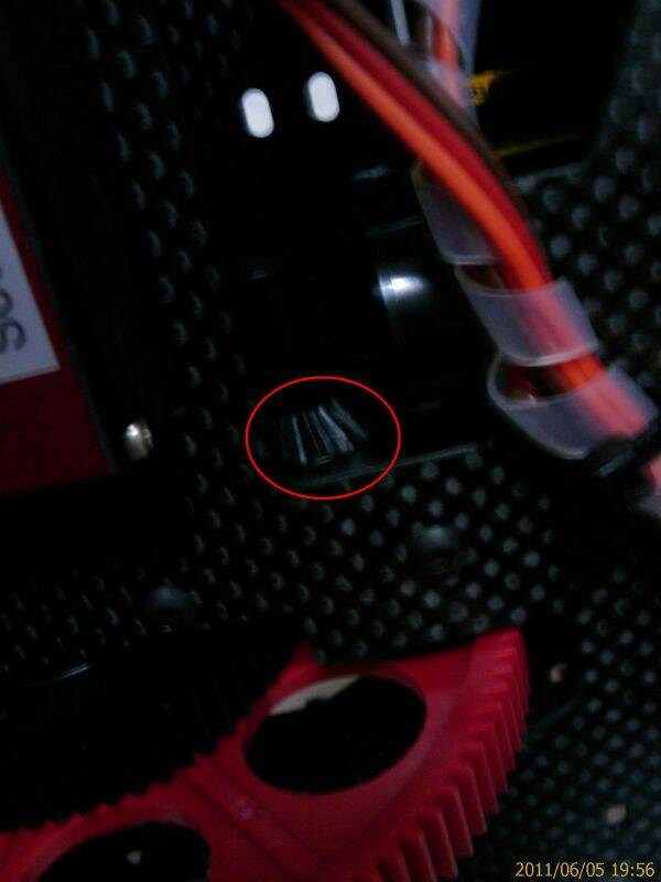

今日在下飛X5飛了一趟...朋友看了覺得很心動想PLAY.....結果才飛上去停懸...IDLE切下去轉幾圈..才剛想操下去...忽然聽見機子出現異音...越來越大聲..發覺不對勁...馬上請其飛下來檢查....發現竟然是尾傳動的傘齒洗掉了....
天呀..會不會太誇張呀....此機購入才一個多月...飛行次數也不過近30趟而已...從沒摔過機或是敲到尾...上一趟才剛飛完...這一趟朋友一PLAY傘齒就洗掉了....還好沒摔掉....差點就開苞了....
本來朋友被鼓舞的想買了...一看到這個...害的我被唸到臭頭....真的無言以對...
好在同飛場的飛友有這個備用零件....跪求其先施捨給我...否則明天又不用飛了....
洗傘齒
洗傘齒

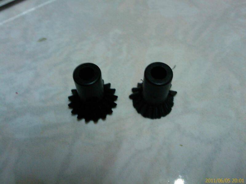

左邊是新的右邊是洗掉的
左邊是新的右邊是洗掉的
拆下來拍比較清楚
拆下來拍比較清楚
正常品與洗掉的相比
正常品與洗掉的相比

此機並非首航...請您仔細看...洗齒洗在牙根而非牙尖....傘齒間的間隙沒問題...要是沒組好...洗起來就不是這樣了..此機經過約30趟的操練飛起來都沒問題...真的挺納悶
