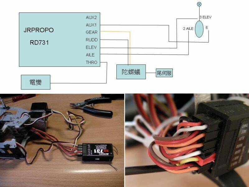

你是說三pin的黑色塑膠(杜邦接頭)無法插入 接收裡面嗎?
稍微削一下伺服器的線的杜邦接頭就好了

安裝已經沒什麼問題....看了你的圖AUX1接6是什麼意思阿?
另外我的電直接好後各伺服器都正常.....只是馬達不會轉!!是出了啥問題ㄚ??(電變出現BB聲)
遙控要設定嗎?

6是螺距吧..............

直昇機通常設定 3servo  120°(若你的kds有平衡儀要設定 1 servo),
aile 、elev、ch6,就是在控制這三個伺服器。
初次,要設定油門的行程量。
通常是開機時,油門推到最高點,聽到音樂聲,推到最低點即可。(參閱電變說明書比較好)
