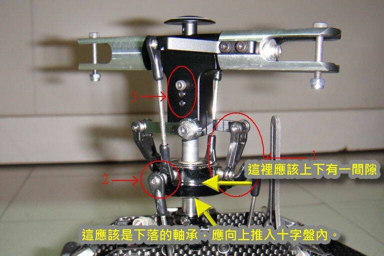

第一次裝RJX 500 FBL Head Kit,定向器連接十字盤拉桿部份(No. 1)竟然會磨到十字盤座,忍痛用銼刀修薄定向器拉桿,結果不曉得為什麼原廠平衡翼拉桿(No. 2)竟然也會小磨到十字盤…怎麼會有這麼怪的現象呀…  PS.傾斜盤為原廠500ESP 傾斜盤。
No. 3部份我比較不解,雖然是個很好的設計,有3個孔位可以選擇旋翼頭高低問題,不過高低會引響到什麼呢?(除了Pitch行程外)有經驗的大大能提供那個孔位高度會比較合適嗎?

檢查十字盤培林有沒有下移

不過高低會引響到什麼呢?
裝得越低的話機體越靈敏,但RJX這幾個孔的設計意念應是用來適應不同廠牌機種。

請問大大,要怎麼檢查呢…

我只有聽說過,500FL主軸設計比平衡翼主軸設計要來的短,飛起來比較穩(主要FBL時,機體打舵反應會比平衡翼來的敏),那如果像RJX這樣子的設計有3段可變化,那是否越短也就越穩呢?(猜想的…,之前450FL時,我是用塔X的FL旋翼組,無法調整測試…)

那是否越短也就越穩呢?
不是的,越短是機體越靈敏,這是一定的啦,但FBL因是可以加入Vbar類的電子控制系統來控制機體,如若將其靈敏度調少一點時,給人一種錯覺矣.
如要測試的話,可在不調整電子靈敏度的條件下,轉換不同高度的孔來測試一下,就可以知道了.

通常是十字盤內的大軸承沒有裝好。下滑了。這(例如軸承沒有向上卡到定位,軸承外徑與十字盤內側沒有上膠固定。)
先不要再磨了,好痛。
