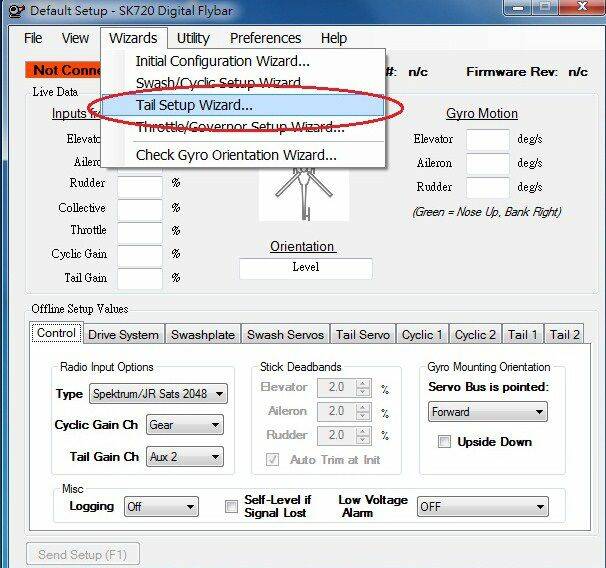

可以用尾舵設定精靈 檢查看看..

將尾舵內HOLD GAIN 數值調至60就解決了
再遙控器中陀螺儀感度的正值或負值會連帶啟動720內的尾舵1或2的設定
所以幾位前輩提到的方式都能正確解決這個問題
