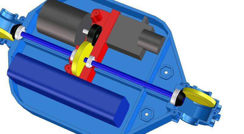

原本是想用碳纖維板跟鋁合金重新弄一個加長10~15mm軸距的底盤,但設計了一下,發覺要弄好不容易,很多地方沒辦法只用CNC加工就可以了事。
目前改成用原有的塑膠底盤做加工,將主齒移到中間配上新的傳動軸(軸承多一個,另外得設計一個新的主齒座),然後將馬達跟伺服機(小型的)擺一邊,電池擺另外一邊,接收跟電變還是擺上面,沒辦法做一個新的底盤,要減重就很難了,目前只想到能不能將現有的部件擺的平衡一點。
目前草圖設計到一半,你看有沒有其他的問題你覺得會有的。
圖一: MB4 馬達齒移到中間的layout,跟其他部件的相對位置
圖二: 紅色的是設計中的主齒座這兩天得去划龍舟,大概得等幾天有空在完成其它的設計了。
圖三: 另一邊

 樓主| 發表於 2011年6月5日 03:37 PM | 顯示全部樓層
回復 4樓 qqqooo258 的帖子
不知道有些房車把主齒擺中間,這樣的設計是為了甚麼?
