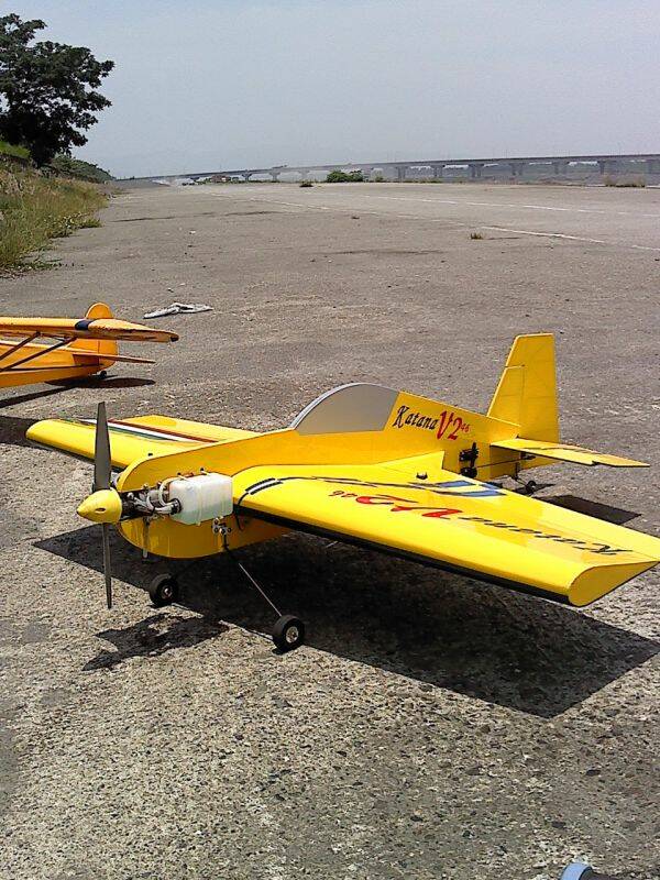

請問此機首航有要注意什麼
發表於 2011年6月2日 06:13 PM | 顯示全部樓層 |閱讀模式
引擎 ASP 80
槳 APC13X6
未加油全配備重約2.5Kg
重心約在翼面1/3處
先謝
上一篇:中航野馬大變身
下一篇:引擎防火牆 避震墊 小鄭請進
發表於 2011年6月2日 07:26 PM | 顯示全部樓層
先用小動起飛
小動勿超過30度
勿慌張亂修正
 樓主| 發表於 2011年6月6日 06:08 PM | 顯示全部樓層
原帖由 騷包文 於 2011年6月2日 07:26 PM 發表
先用小動起飛
小動勿超過30度
勿慌張亂修正
謝謝您
            首航成功

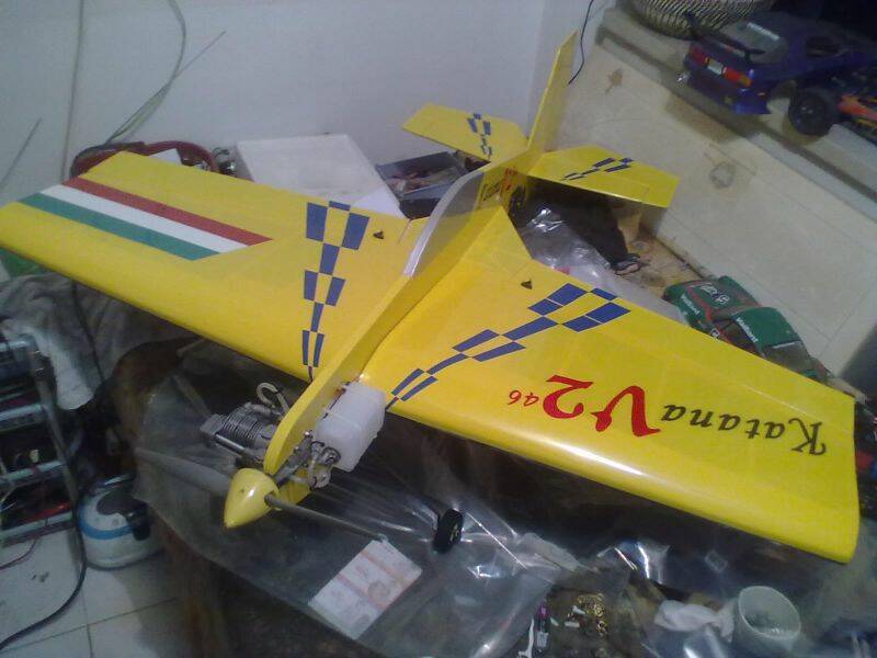

我今天也買了一台!~
不過我的是46級雷虎~配加速管+12.25*3.75的apc槳
我買的時候老闆說他的尾巴要補強
請問是有人尾巴折翼嗎???
不過我不知道要怎樣補強
請有飛過的人提供意見吧!~
發表於 2011年7月20日 10:15 PM | 顯示全部樓層
原帖由 zmj 於 2011年7月20日 10:01 PM 發表
我今天也買了一台!~
我買的時候老闆說他的尾巴要補強
請問是有人尾巴折翼嗎???
不過我不知道要怎樣補強
請有飛過的人提供意見吧!~ ...
小弟也一架    之前是用os46加加速管..聲音漫大聲的  但動力還好   剛剛好夠用爾已...目前改電機爽飛中.....尾巴我也沒補強....也操過一陣子了...機子還完好....我覺得是不用再補強
