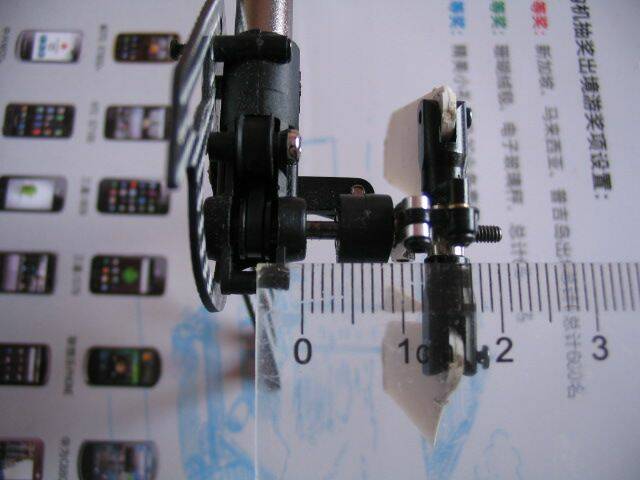

請問亞拓250尾槳pitch 0度 那尾螺距控制器(塑膠部分)跟尾波箱距離約多少?我的距離約4毫公分,因為我總覺得尾舵出力不夠 IMAG0034.jpg

自旋的速度很慢,請問上圖的4mm是正常的嗎?

如果上面是尾伺服開機時的中立點
以目測來看他並不是在尾行程的中間
所以不正常~
尾舵在開機時的位置應該是在行程的中間
代表左右行程是一樣的

看圖、差不多(EP100PRO混搭250尾旋翼組)
尾中立點是否調好 拆除主槳 非鎖尾模式 推油門 試試就知道了 看視頻

怎麼我的螺距控制器跟你的不一樣,我的後面有凸出你的沒有?還有舊版獎夾跟重捶版的有差別嗎?副廠的重捶版感覺鎖孔較外側
