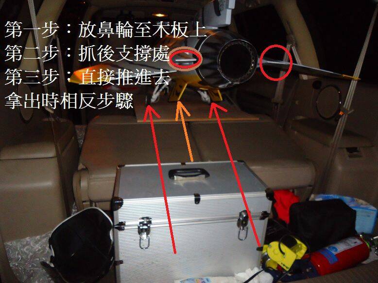

每次看到小吳Luxgen(第二排座椅,往前折成正九十度)放1/6的F16至車上,都要先收腳,然後到處卡來卡去,又不穩固,容易碰傷飛機。拿出時,還要架在地上放腳。最重要的是:要有第二人幫忙拿飛機。
我自已是Savrin 7人座的休旅車,有三排座椅,第二排是獨立二張,中間有一個大洞,搬上去、搬下來,始終很麻煩,又不好固定。
晚上10點半,我和小吳拿了一架飛機來試,放一塊夠長的木板,真的,無論是放進去或是拿出來,只要一個人、不用收腳、不用人扶,可獨自輕鬆操作,程序如下:
一、抬高飛機,將前輪放在木板上。
二、抓飛機的後方水平尾機身結構處。
三、往前滑,並卡於輪檔處。
四、固定輪檔,避免加油門或急煞車時,造成飛機前、後移動,碰壞翼面。

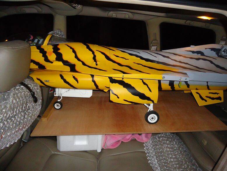

沿著線,將飛機置入
沿著線,將飛機置入
往前滑至定位
往前滑至定位
滑至輪檔處
滑至輪檔處
前及後輪檔要有半個輪胎的高度
前及後輪檔要有半個輪胎的高度
後方要較高,加油門時不會往後衝
後方要較高,加油門時不會往後衝
完成圖
完成圖
高度有落差時木板下墊保麗龍
高度有落差時木板下墊保麗龍
