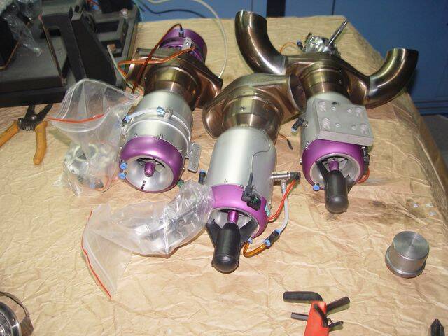

近日又送來一顆,要處理,我看了一下,喔! 好東西!
分解後才發現,powr turbine 的葉片全部燒掉了,還好
引擎本體是好的,只好加尾管改成噴射用的。分享一些照片及
心得。這顆真的不好拆,尤其是排氣組。
最右那顆是要拆解
最右那顆是要拆解
最右那顆是要拆解
排氣組不好拆
機頭解下了,齒輪還正常!~
引擎本體還是ok!  沒燒毀~
不過導氣葉片組(靜子)可就不妙了,可以看出燒出孔了....
這張更慘!~  所有的powr turbine通通沒了...
為了實驗能順利進行,也只好拆解其他的成員來裝它了。
也告之,不要看到引擎噴火,以為它在
開AB(after burner後燃器)!~~

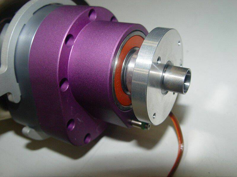

這是最新版的渦輪軸功V3版,為飛機用版本
此版的壓縮機葉輪已採用五軸加工,不再是用渦輪增壓器的零件。
powr-turbine 的齒輪箱改版,不再有葉片空冷齒輪箱
引擎固定腳也採用二片式固定。
引擎固定腳也採用二片式固定。
頭變小了- 齒輪箱變得更精緻
頭變小了- 齒輪箱變得更精緻
