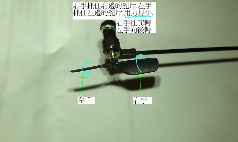

其實MCP X只要降PITCH就能鎖緊緊.只是降了太多又變得不噴.要解決鎖尾問題其實不難.像是之前有大大發表的把尾垂直翼片拆了.或是更換尾馬達.
其實只要把尾"旋翼片"用手摺一摺(角度加大.適度即可)就可以改善很多了!!! 鎖太緊別太愛我喔!!!
我目前是在尋找適合又比較大片的尾舵片.大家也能一起尋找喔(可能比較偏向玩具直升機3動4動的).相信這樣就可以解決大家的煩惱了. 這樣我們大家的MCP X 就無敵了! 穩又鎖的緊.太嚇人了...........

馬上來試試看!!
可以到我的MCPX集中討論區去PO這篇連結
能照福很多人喔!
真的有差耶
之前就有注意到,想說應該也沒差多少
現在停旋尾馬達左右震動消失了!!
[ 本帖最後由 qmoman 於 2011年5月27日 02:40 AM 編輯 ]

難怪我的mCP X比mSR鎖得好很多…原來我的mSR尾槳機乎無螺距…我試一下如果屬實真是驚天發現啊!謝謝大大

solo的尾槳最好用,不變型,出力夠,我用過最好的,鎖的死死的.
