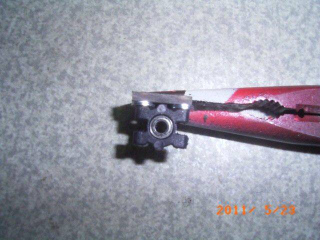

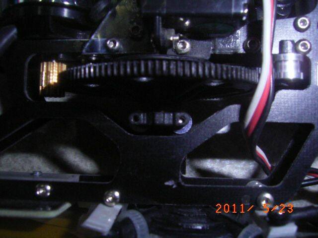

將大主齒下方第三軸承座改裝完成,這樣就不再煩惱皮帶太鬆或太緊造成的問題
而且讓主軸運轉更順暢機身的震動也相對減少而穩定了!!
[ 本帖最後由 lsb1575 於 2011年6月9日 07:01 PM 編輯 ]
將原廠的軸承座加裝在大齒下方
將原廠的軸承座加裝在大齒下方
改裝完成照片
改裝完成照片

 樓主| 發表於 2011年5月24日 05:50 PM | 顯示全部樓層
加強機子的機械條件只是在增加機子本身基本性能,當然手的操控還是最大因素!!
我的V3前陣子每天操約4~6組電池(依7.4V電池來計算),發現機子本身一些機械結構問題!!
所以才進行主軸第三軸承的改裝,改裝難度不會太大!!
1.準備2片15MM正方玻纖維板厚度1~2MM都可
2.從邊緣劃2MM寬的線,軸承座螺絲孔中心距為10.5MM,鑽2MM孔下方和側板固定孔也是鑽2MM,位置只要可和側板鎖上就可
3.軸承座螺絲孔要墊2個墊圈,用M2x6的螺絲鎖緊,先鎖一邊然後套上主軸心
4.在鎖上另一邊往上推緊 ,然後再側板做記號鑽1.6MM孔攻2MM螺紋
5.鎖上側板螺絲就完工
