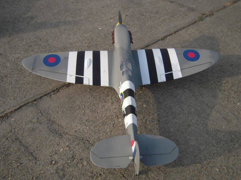

首航的90噴火改EP動力
機体: K牌90
馬達: Himax hc6332 230kv
ESC: 卡斯特船用HV 180A
電池: T牌6S 20C 4000mha * 2串12S
漿    : 測試用APC 16*10E
第一次試飛重心太後面,起飛後機頭往上拉,經微調水平舵往下後,感覺還不錯飛
等下次將電池倉調整好應就可以正常的飛行了
飛行影片來了
感謝PCM大大的拍攝

發表於 2011年5月22日 04:57 PM | 顯示全部樓層
6~8公斤以上的拉力  機體承受的住嗎?
請問機體如何強化  可以圖解嗎?

 樓主| 發表於 2011年5月22日 06:42 PM | 顯示全部樓層
回復 2樓 hodafire 的帖子
基本上機體是不用強化
只強化 收輪腳(收輪腳已改成氣動所以要強化 )
零戰還沒飛過所以不知哪台比較壞
