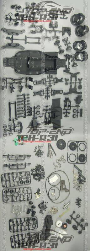

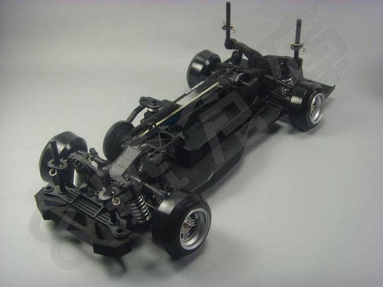

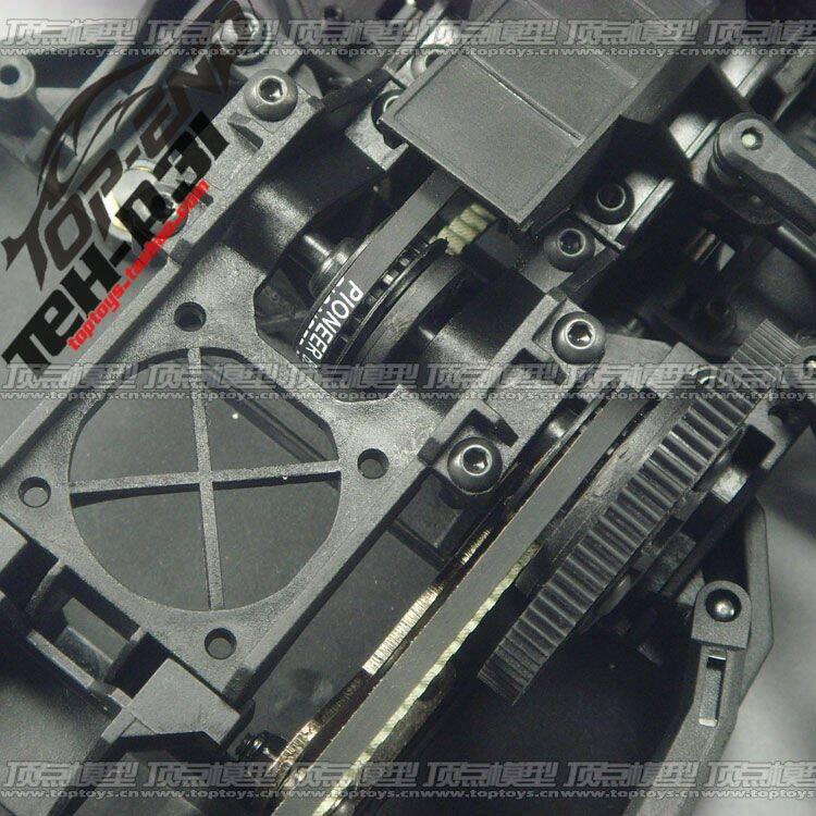

發表於 2011年5月20日 01:34 PM | 顯示全部樓層
發燒新知訊. 價格就不說(給商家賺)
燒照片.......
=  =根本是同模嗎.........................
空车架,KIT散件,需要自行组装。
此为最初级版本,后续大量升级件陆续又来,包括头单,CNC金属件,反胎齿等一些列升级件可以选购。
车架配置:
混碳底盘与混碳配件
塑胶油压避震
三皮带传动(4WD) (必要時全部動力件)換原廠改裝件
标配3度角度飘移胎
标配复古轮毂
带后扰流板
前后滚珠差速(默认正胎)
标配7075马达齿轮
全车配套10.9级台湾内六角螺丝  (還是要換台灣白鐵 半圓 )
鏽鋼來的好7度与4度C座标配
此车出厂即为最大角度转向:最大可达到50度(无敌大转向) (建議48度)
配套有#350/#450避震油,轴承油,差速油。若干工具。(換原廠或有牌油)
此车不包含任何电子设备。
您需要另购的产品:
舵机,电机,电调,电池,电池充电器,遥控器,车壳。
安装此车必要的工具:内六角:1.5/2.0mm与5.5mm套筒。
以下为店主拍摄与简要安装过程TEH-R31的图片(多图海量图片):
