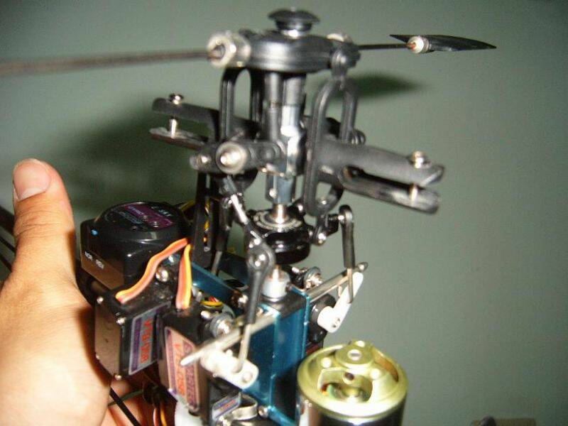

第一次進行的重大改造,乃是針對它的原廠塑膠十字盤
金屬盤太貴,塑膠盤耐用度不佳,一個大膽的實驗開始了
要如何才能結合250小小暴的十字盤呢
最難克服的差異在於,小小暴跟V3主軸的粗細
小小暴是3.5MM,V3是3.0MM,這其中的0.5MM差距
著實讓在下想破頭,最後的希望居然是身邊的電子零件
3.5MM的母端金插!!
這金插足以擔負起其中0.5MM軸套的重責大任
只要用鑽頭完全貫穿,讓它能夠插入V3主軸中就算大工告成了
剩下的只是連桿長短的調整,用金屬固定劑將金插固定在十字盤
上下滑動的範圍之內就可以了....
這次的改造讓V3在操控上有很大的改善,算是成功的第一步
未完待續.....
小小暴十字盤合體
小小暴十字盤合體

回復 1樓 野狼125-改 的帖子
這樣會傷到十自盤中間的軸承嗎?
期待大大更多的分享和測試

 樓主| 發表於 2011年5月19日 07:35 PM | 顯示全部樓層
這樣的方式完全不會傷到十字盤中間的軸承
自從改這樣以後在下至少飛行了80架次以上...十字盤依然完好如初
只是某次飛到一半皮帶突然斷裂,空中自旋降落(還好不太高...)
頓時讓在下有了更可怕的實驗想法,待我一一道來......
