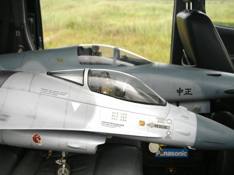

二米四七的F-5E和一米九F-16同時放車上,主翼拆下,用安全帶綁好或用軟性繩索綁好就可以了,要注意緊急刹車時,是否會往前衝,就要注意綁時要可以防衝,
有不要的綿被當墊底最好了 可以防震

從照片中可以想像機主停紅燈時回頭看著愛機摸著機鼻啊.......爽度100
沒錯沒錯..... 在家搞飛機,車上摸飛機,飛場飛飛機,隨時有飛機...超爽啦
