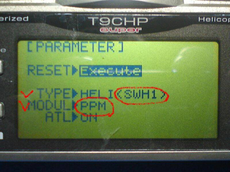

mcp X對應FF9設定圖解
發表於 2011年5月17日 09:53 PM | 顯示全部樓層 |閱讀模式
主畫面
基礎設定一
基礎設定二
進階設定一
進階設定二
紅色一定要設定,淺藍建議不一定要照我的...

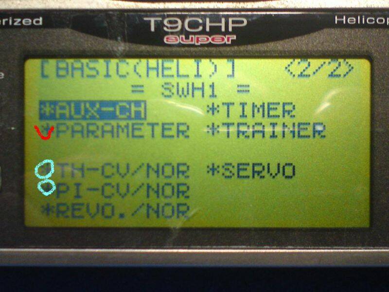

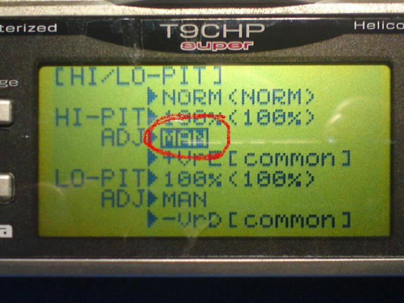

 樓主| 發表於 2011年5月17日 09:55 PM | 顯示全部樓層

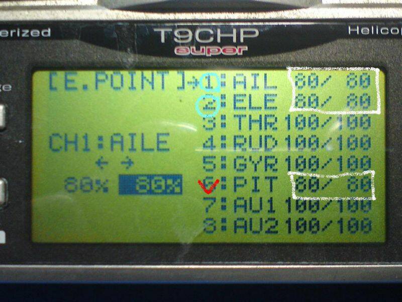

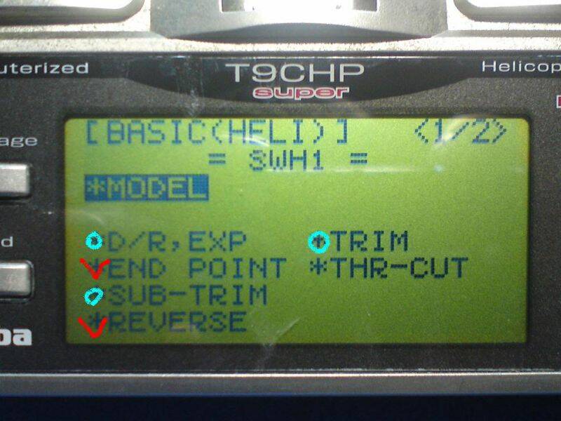

基本設定
照我圖上設定就對了,油門與螺距也大概如此...

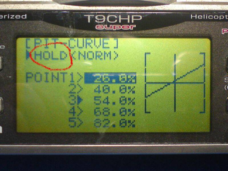

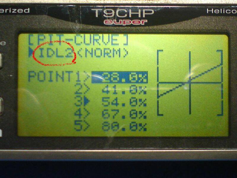

 樓主| 發表於 2011年5月17日 09:56 PM | 顯示全部樓層

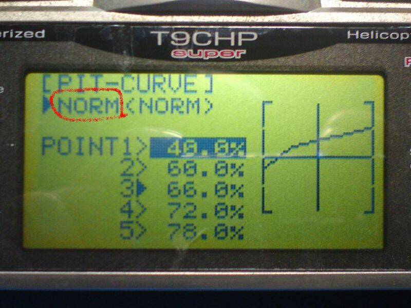

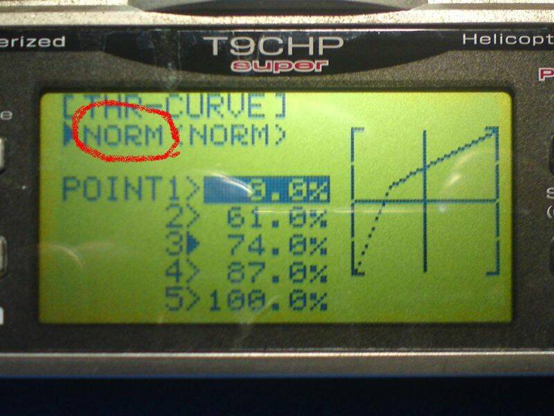

進階設定---油門與螺距部份
油門ID1,ID2,ID3我都是設一樣
螺距就比較有意思,因為0度是在搖桿的54%位置...
因此我就以54%當螺距上下行程的中點....
(多數人行程0度都是定在50%,不過平常我飛F3C習慣0度設在45%)
正負螺距的行程沒有設定的很大是因為我認為這樣夠用了
不過如果螺距太大造成電池壓降,尾馬達跟不上會甩尾...
SO..螺距的大小值可參考我的設定而增減...
上下行程只要尾巴不要鎖不住就行了,不要照抄...

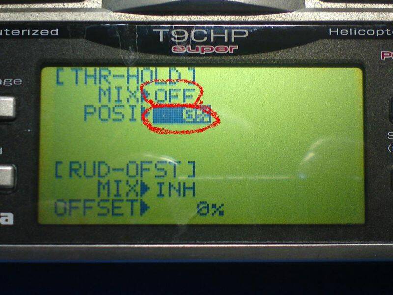

 樓主| 發表於 2011年5月17日 09:57 PM | 顯示全部樓層

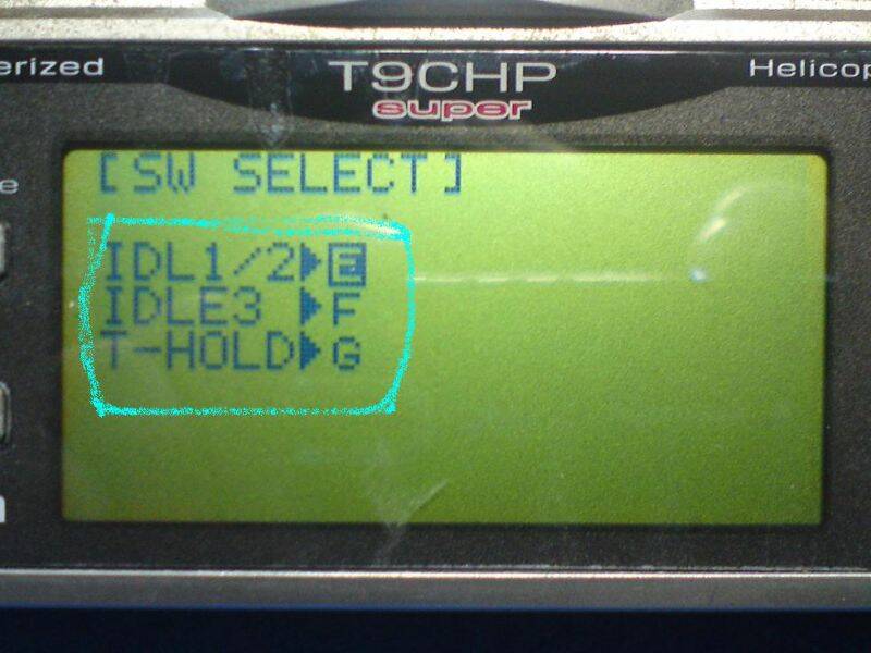

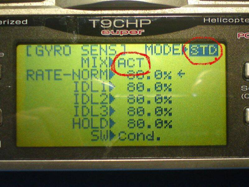

進階設定---陀螺儀與油門熄火
熄火開關建議一定一定一定一定一定要設,而且是習慣會去切的開關位置...
遇到狀況,如看不清楚,迷航,摔機.....熄火切下去"重傷"機會是很小小小小的...
