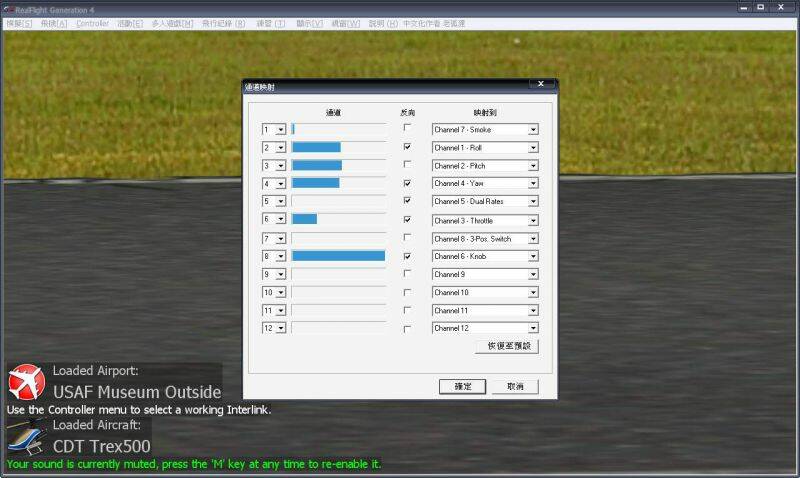

請問大大,可以提供我DX7連上RealFlight G4.5(借出版)的通道數值設定嗎?

補充一下,DX7是日本手的
發表於 2011年5月17日 08:01 PM | 顯示全部樓層
記得 XG7 是前面那兩個開關 頻道可設成 Smoke ( 飛機 發煙 縮腳 / 直昇機熄火降落模式 ) ~
另一個開關  頻道可設成 3 - Pos  Switch 頻道可設成(直昇機倒飛模式 )
及其他的就只剩下那 4個頻道了 ~
可能會去 編輯飛機 抓好各開關 頻道位置之後 儲存起來 ~
Roll 副翼   Pitch 升降  Throttle 油門   Yaw 方向 跟 伺服機正逆轉勾選 (可在模擬裡頭的 頻道設置 的中間那個勾選 也可以從搖控器裡勾選) ~
