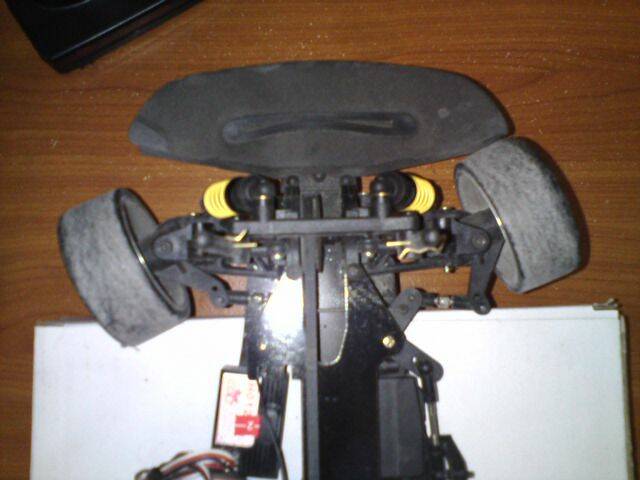

請問有玩過COLT皮帶車的大大
我車剛牽沒多久  可是在過連續彎道時 轉不回來
是該換轉向伺服器 還是該換前單 還是有哪個地方
我有跟朋友換比較好的遙控器試看看微調  但是最大就是像下面的圖一樣 沒變過
如圖~
懇請各位大大幫助我這無知的小小新手

回復 1樓 frey1025 的帖子
因COLT皮帶車重心較後面所以連續彎太快時會有拉不回來的現象
1.如你會DIY建議可把電池位置往前移,這樣可改善
2.在車頭加鉛塊讓前面重一點也可改善,這是最省錢的辦法
3.就電池往前移然後換轉向伺服機,大扭力和快速的伺服器
以上僅供參考!!

我有改前移還不錯喔
轉向也改大可以試看看
要用萬向改
有點風險(有點難改喔)

老戴   那我轉向伺服器和接收器  要往後移到哪邊最適合
還有轉向伺服器好像不夠長耶 我看你的車好像有+長的 那個是什麼

原帖由 老戴 於 2011/5/16 22:56 發表
轉向也改大可以試看看
要用萬向改
有點風險(有點難改喔)
不會有風險 只要準備
油車的 轉向臂 I型 1隻.
油門臂 L型壁...(當然是可以用金屬多色配摟
加陪零 +墊片..
中間加隻 .軌道車先維條 (裁切要的長度)
一樣鎖法......
很簡單...
說我看到重點
=  =老大你電池 向前移耶.......
那壓輪改很大唷....<這我就不知道摟

回復 4樓 frey1025 的帖子
你也想改前面阿.
轉向伺服器和接收器找位置放阿(我的是為了要左右平衡重量才放這樣的)
先前面配重跑跑看吧(會比較好甩一點)
前輪抓地力會好一點(越重會越穩)
