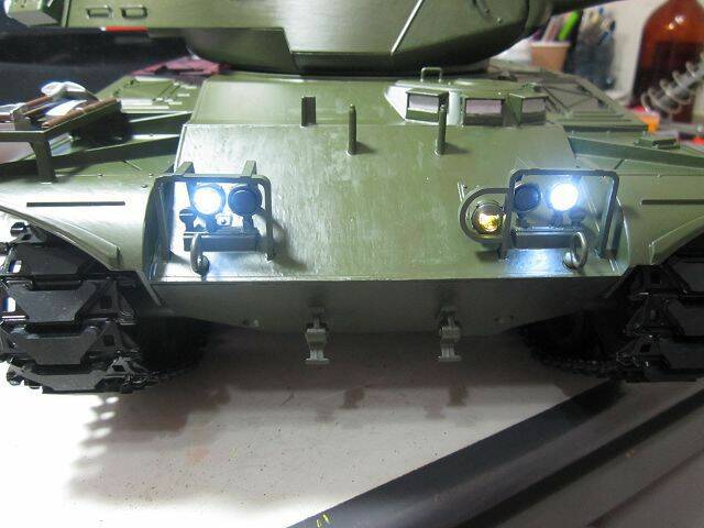

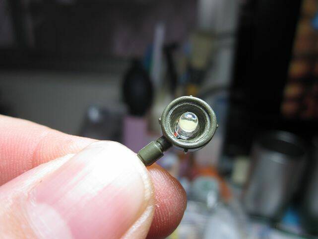

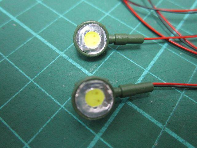

頭燈一代目, 用 SMD 5050 雙晶 LED, 因為是拆有問題的 T10 燈炮的, 結果不穩定, 時亮時不亮
頭燈二代目, 用 3mm LED, 上車的是這版, 電源接在發煙器線路上..

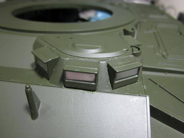

難看又差很多的駕駛潛望鏡, 改了它... 還特別去買了二十年沒用過的補土回來用...
改完結果... 嗯, 有七分像就可以接受了...

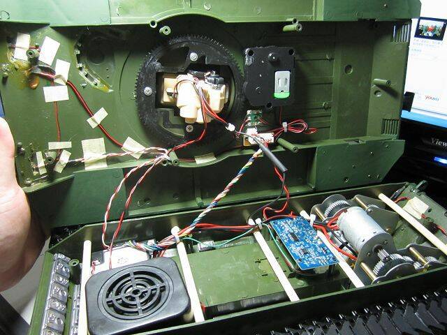

車內線路整理後的樣子..

請問潛望鏡玻璃是如何做的??
 樓主| 發表於 2011年5月17日 01:23 AM | 顯示全部樓層
我預期只要大致上像就好, 所以並未確實考據正確的樣子..
直接取下原來的潛望鏡, 把下半部直接用鋸子鋸掉..
原來的座只要略為用工具擴大, 即可把原來的上半部插入, 然後調整好角度, 上膠並略施補土即可...
這樣就不會像原廠那麼的突兀了...

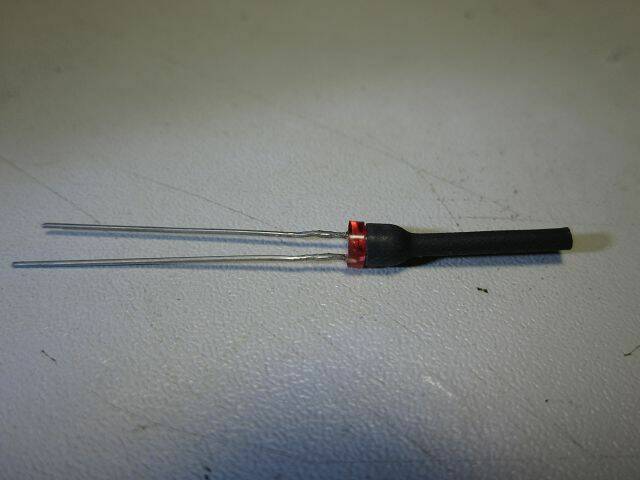

由左至右, 熱縮套管, 3mm 紅色LED, LED 套
LED 先套熱縮套管, 再給它縮一下
LED 套反著給它套上去

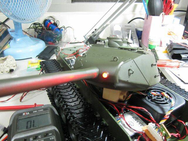

然後給它黏上砲塔, 接上電線, 再把套筒剪短... 就成了這個...
開槍囉...

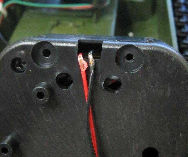

HL 爛品質... 喇叭線二條都壓破皮.... 沒注意會火燒車耶...
黑爸跟BA大線上指導做的... 還要再多試幾次車再調整調整..
車體好像有點變型, 加了幾支支撐架...
昨日最後收尾, 再把電線重新整理收好...

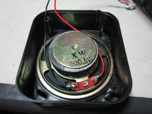

等乾燥時無聊亂拆, 拆到喇叭...
原廠8歐姆0.5W

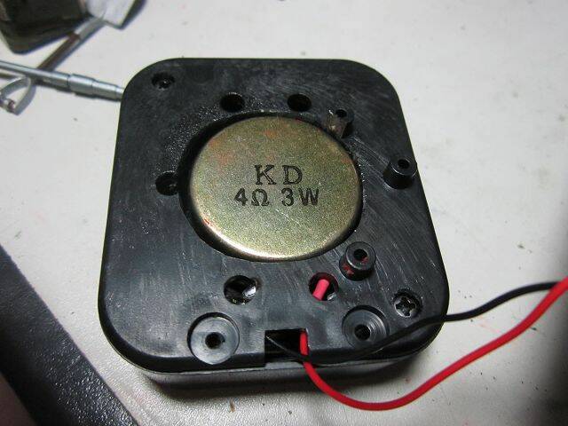

心生邪念... 來換個好一點的喇叭吧.. 東翻西翻拆了一堆可能可以用的東西, 最後的苦主是它...
大小一樣, 不過阻抗較小, 聲音會變大, 不過相對輸出功率也高, 音質應該會改善...
測試OK, 音質音量都有改善, 就姶它上車吧... 不過磁鐵太大顆了, 要裝原盒子要打洞..

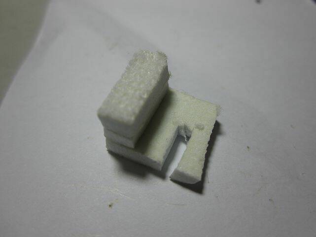

簡易防塵套... 其實本來是不想做的, 但是因為在幫齒輪上油時噴的到處都是... 還是做個簡單的蓋一下吧... 投影片切一切, 膠帶貼一貼就勉強湊合著用吧...

前燈組, 怠速隱定後會自己亮起
