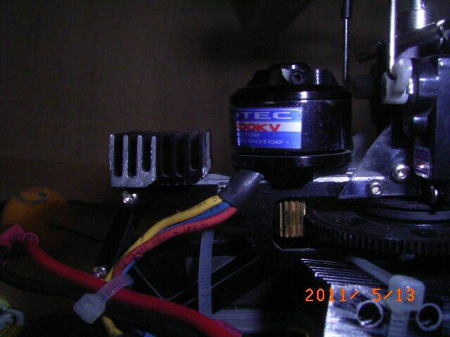

自製鋁馬達座和散熱片
自製鋁馬達座和散熱片

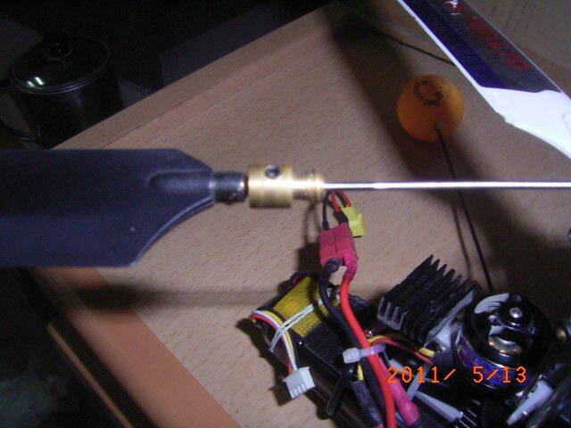

平衡桿加重和加長
平衡桿加重和加長
