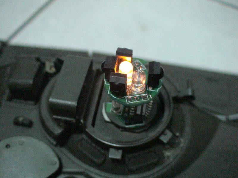

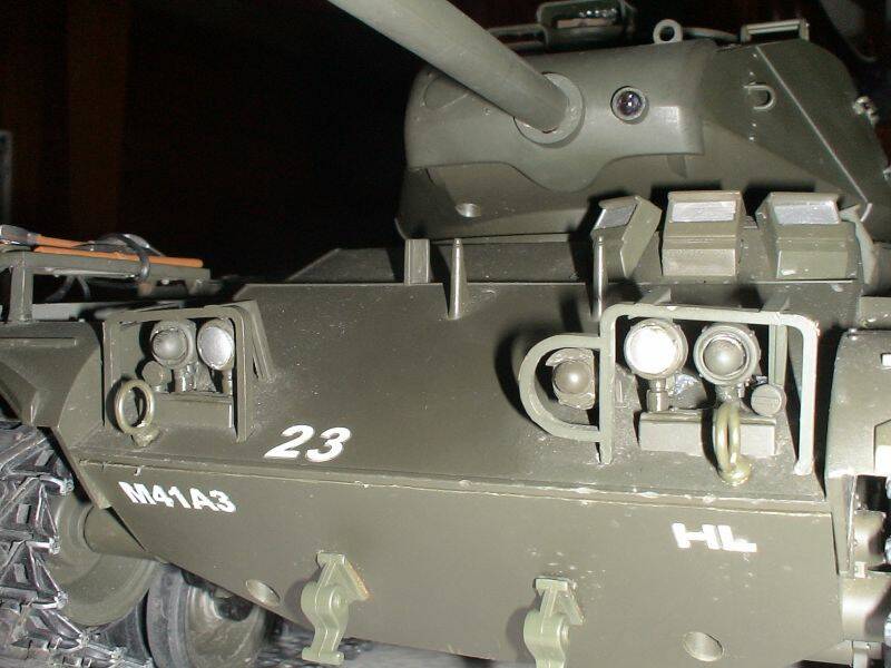

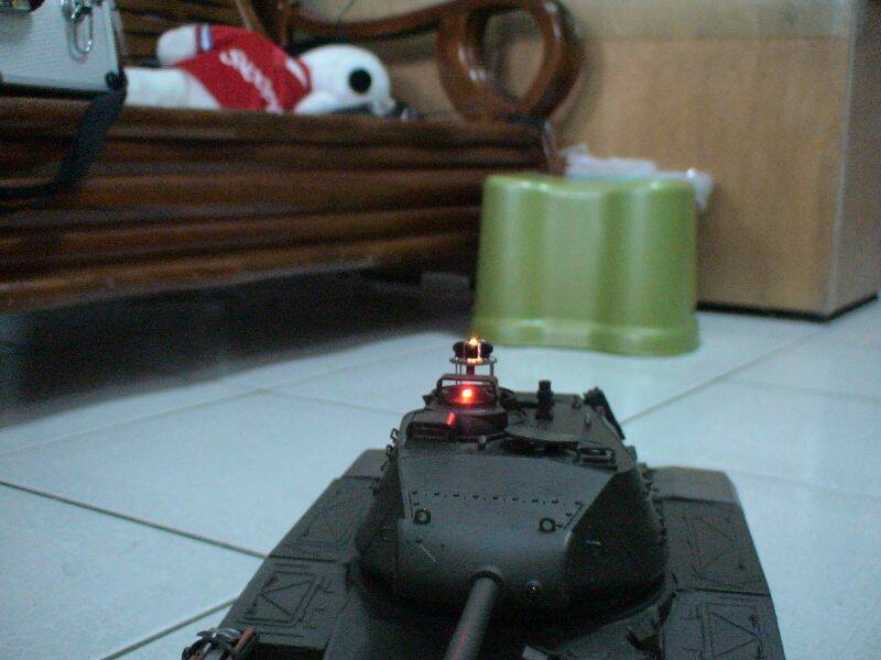

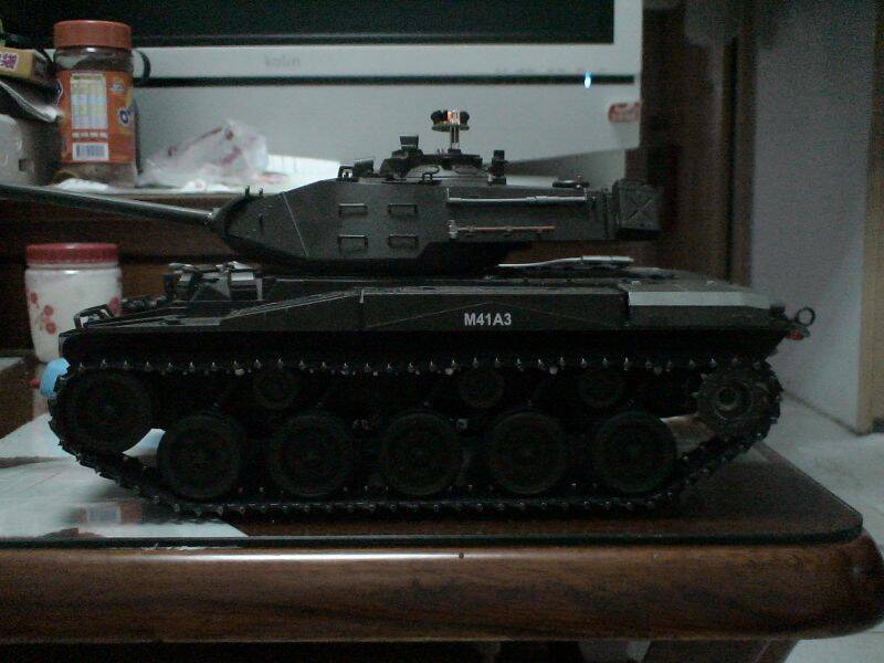

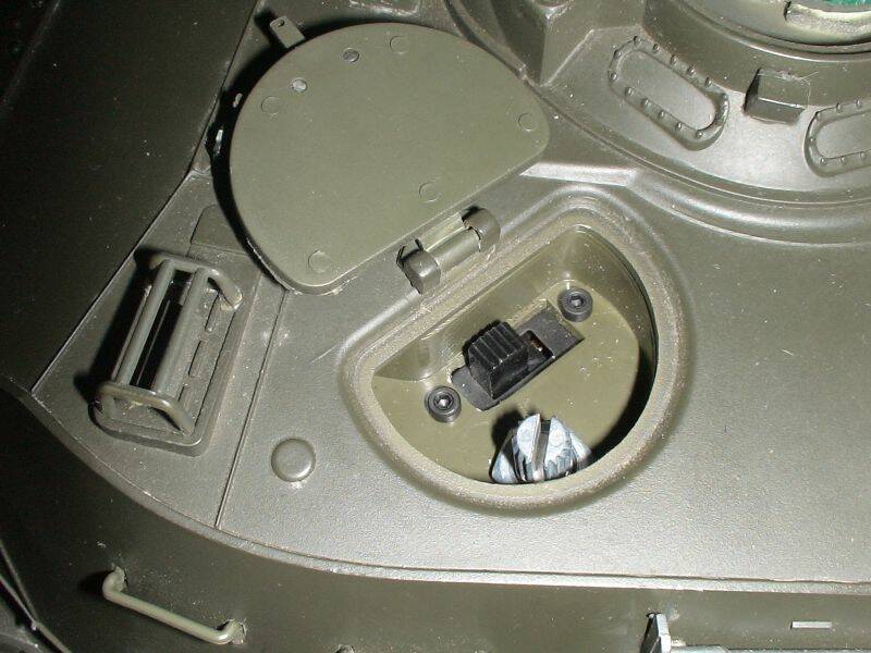

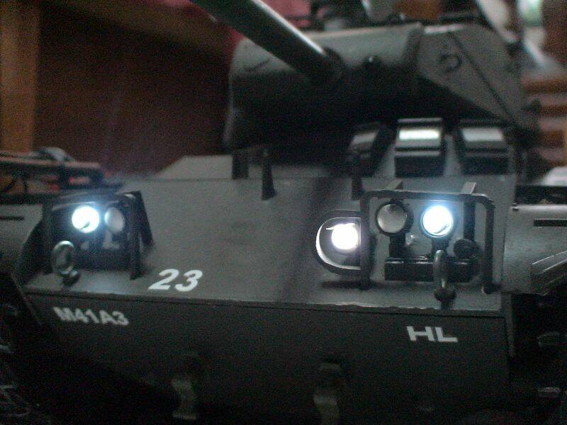

M41A3戰車終於改好了,這次改裝項目有:改裝威馳、裝對戰器、加裝2個前大燈並4段控制前後燈開啟、啟動開關及聲音調整紐改到原bb彈開關位置上,經過一天的試車,明顯感覺到操控性能的不一樣,不知是遙控器的原因,還是電變的關係,總之和原來使用恆龍遙控器的感覺差好多,現在順手多了,唯一美中不足的是馬力問題,不知是車頭加太重,還是我的要求太高,因為上板車用前進上不去,用後退上板車比較順暢,不過有時戰車會突然不動,要後退一下才能繼續前進,看來當初應該要裝減速齒輪組的。
對戰器
對戰器
對戰器燈亮準備開戰
對戰器燈亮準備開戰
2個前大燈
2個前大燈
開前燈
開前燈
機槍射擊燈
機槍射擊燈
側身照
側身照

不過~~此威馳的對戰系統~~不對應恆龍的~~只對應田宮與小號手的~~所以~~當大批恆龍坦克對戰時~~它的對戰可是會無用武之地阿.......
  m41履帶設計卻很奇怪~~我在沙地上爬坡時~~一些較大角度~~前進要上確實不太好上~~倒車上很輕鬆~~反觀與虎1的履帶相比~~大角度虎1在爬~~不管前後均很輕鬆........
發表於 2011年5月14日 07:58 AM | 顯示全部樓層
回復 5樓 av_inn 的帖子
不知道有沒有人試過,M41的履帶反過來裝,爬坡時會不會比較好?
