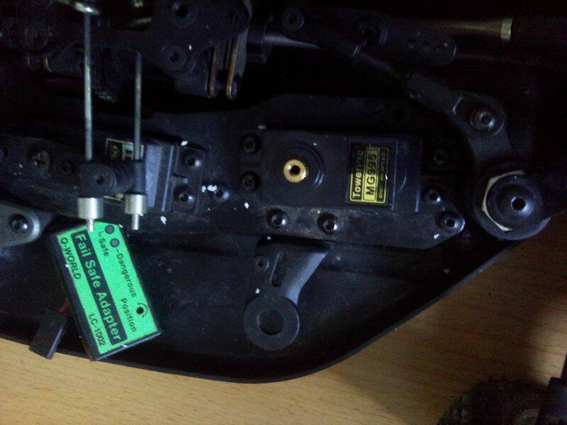

  如圖  小弟我換了圖上的伺服器,在校正時OK! 一下場跑的時候突然失控,又去撞上停車.暈眩後發現了.圖上綠色盒子指示燈(紅燈亮電源開.綠燈亮遙控開)我只要轉向時那個盒子(接收器)燈就會閃爍.紅綠紅綠的跳,車就會一抖一抖<一陣有一陣沒有的> 一下子,伺服器冒煙了(應該燒了) 請問大大是伺服器不合嗎?還是 ........????  這是我換的第二顆 請大大告之  謝謝

995很爛= = 根本拉不了,建議你換好一點的 一顆抵十顆,你說值不值得..

綠色那個是防爆走,接油門的,跟轉向無關
會燒轉向servo的話,有可能轉向機構有干涉到,造成重托!
995不是不能用,以前竹山還有buggy場的時候,那個時候995剛開始賣,我引擎裝RB,轉向是995,沒壞過!! 哈~
竹山那種模型店應該還在營業吧?? 好多年沒去了,拿去給店家弄比較快,花不了多少!

RB= =!真是好引擎!小弟是有用過995 但是拉不回來,而且不能回到中立點~"~

995....其實真的可以換了
回到中立點還會搖擺.....真的有點誇張
如果保護器的燈會閃爍....有可能是吃電太凶
你最好檢查一下這顆防爆走是接在油門還是轉向...
或是......你是用一般的電池而不是充電電池??
這些都會有影響喔!!
