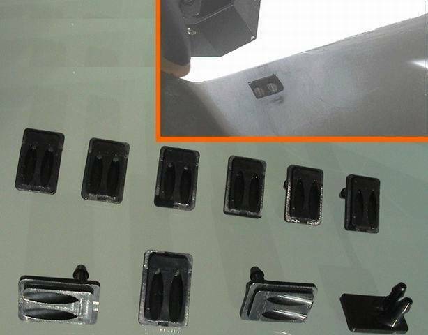

小弟目前"桃子"水冷不行...馬達使用鋁管洞口都太小!  導致水冷不佳
電變跟馬達都燒到不行...現在各別入水冷卻! 電變因該好多了...
不過依然找不到怎樣可以讓馬達快速的扇熱!
鋁管對於高安培運轉的馬達實在是
再此小弟找到MHZ網頁上的一個入水器似乎不錯使用!
請參考!
