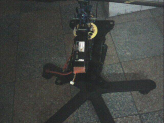

1.首先找一張不要辦公椅(可旋轉的)

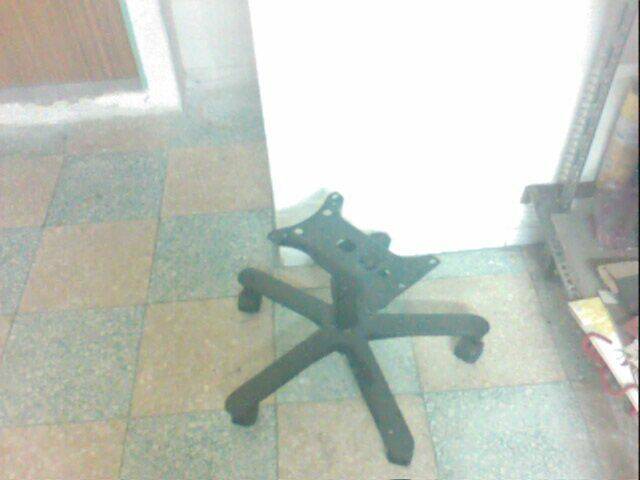

2.把椅子翻過來拆下4跟大螺絲...椅背不用....有的辦公椅活動腳架輪..旁邊多一根桿子請鋸掉.以不妨礙旋轉為止
3.在來就剩活動腳架輪..把你的愛機架上去.把水平調一下(機身)
    (我的450剛好很合架上去剛好)
4.找條比較粗的尼龍繩(看你的愛機而定)把愛機綁上去
     要綁腳架或機身..看你愛機而定.只要不卡到馬達等重要部位
5.綁好後..在來就是活動腳架壓重物
    (或用任何方法固定住活動腳架..包括用固定用壁虎..作固定)我是壓重物
6.旋轉機身看可以迴旋嗎?..看腳架旋轉部分有卡到嗎?

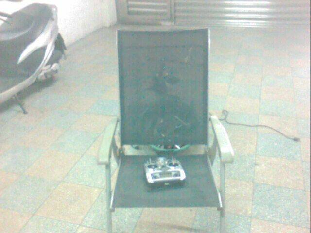

7.綁好固定好要測試..再去找一張涼椅..椅背要有網狀(以便監看測試狀態)
    安全考量你怕的話..戴安全帽也行
其實這個活動腳架輪..可以用很多廣泛延伸..做很多測試用途.
加焊鐵板讓工作平台變大(大小自訂)加焊鐵柱...等等
(1)不要的辦公椅
(2)拆到剩腳架
(3)愛機架上去(要擺放平衡.機身為水平狀態)
(4)五花大綁愛機
(5)壓重物..固定腳架..(早知道把輪子拆掉)..
(6)安全措施..要做好
