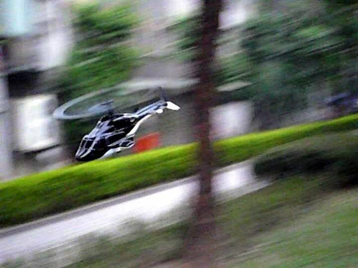

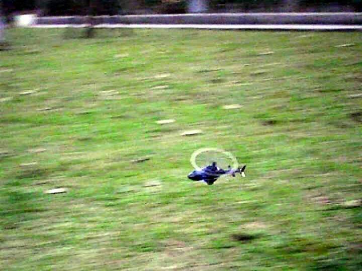

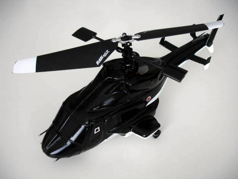

mSR 穿 飛狼西裝 飛行圖片(殼 8.5g,上殼後總重約 32.5g)
全台首現之MSR飛狼。雖然感覺挺新奇的,但由於設計關係,導致飛行沒那麼順暢。可能 飛狼殼太胖擋住了主懸翼向下吹的風、長度比例不對、短機不適合尾平衡翼、尾垂直翼可能擋住尾旋翼風面 等因素,導致飛行不順暢、消耗動力多。前行容易俯衝、後飛容易抬頭、測飛容易傾角過大,室內小空間行程不調太大還是可以飛的很漂亮(尤其是仰視飛狼的魚肚白),但外飛若真要衝來衝去可就得靠手感彌補了。

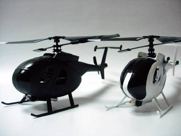

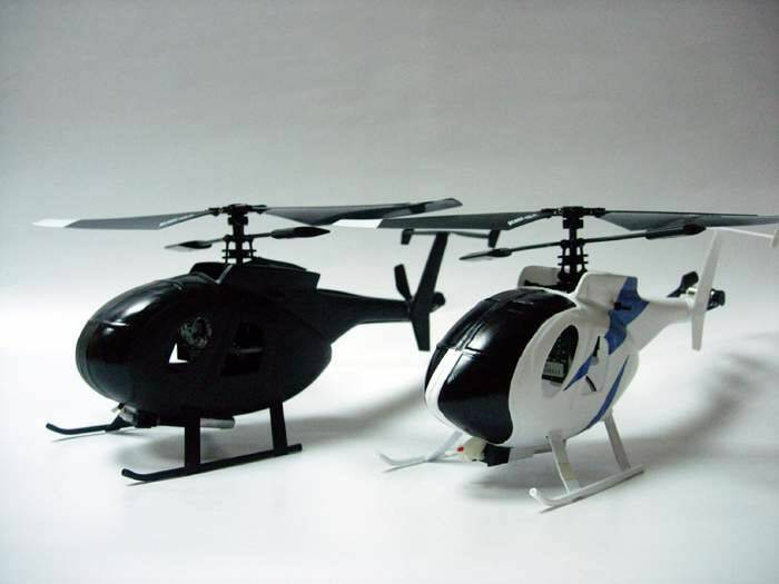

MSR上休斯西裝
與九鷹休斯殼最大的不同在於,起落架是一體成形的,並非使用原廠腳架,所以比例看起來較均勻。而根據飛行心得,MSR休斯比MSR飛狼好飛。可能是比例較精準、機殼瘦,再加上窗戶透風的關係。
MSR上了此休斯殼,其整體重量正好彌補了MSR在戶外飛行、原機體太輕的缺點;且上了殼後,外飛可讓MSR更明顯,不會因為太小而看不見。至於優點如下:
1、前衝急煞時可減緩抬頭現象
有飛過的人都知道,原機前衝急煞時MSR會劇烈抬頭。上此殼後由於重心在前,抬頭狀況將少於原機許多,讓飛者可以更輕鬆飛行。不過動作太激烈還是會抬頭,四動小機都是這樣。
2、增加前飛力道,傾斜角度小減少掉高。
上此殼後,由於重心往前的關係,讓MSR無形中增添了在外抗風所需要的一些動力。所以前傾角度不需要那麼大的狀態下,MSR就不會那麼快掉高(MSR的傾角在超過30度後就狂掉高)。
3、讓MSR動作更柔和
上殼後整體的重量拉鈍了一點MSR原機的動作,使MSR在做動作時更柔和,再搭配前面所提的因素,反而提升了MSR飛行的美感,不用在那邊急來急去地修正動作。
4、上殼後有助視覺辨認
由於MSR原機太輕,導致抗風我需要更傾斜的角度,但這樣速度會很快,讓我除了在室內以外,只要高度高了點、或距離遠了點,就幾乎看不太清楚MSR。上了休斯殼後,體積變大與重量加大一點的搭配,讓我可以好好欣賞MSR。黑色與軍綠色適合戶外飛行,白色則適合室內辨認。
