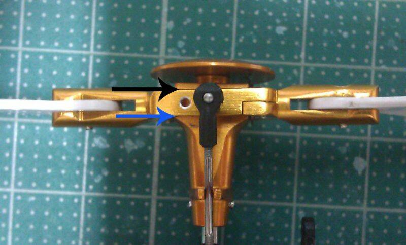

怎麼調沒有一定,端看您雙槳現象如何,
再加以調整確認
基本上連桿 2 支都同長,試運轉後若有雙槳,
高槳表示它的螺距較大,低槳則較小,
調拉桿可同時改變左右槳的螺距
以您的圖來說,拉桿往上調(黑箭頭),會使右槳螺距加大、
左槳螺距減小,效應就是右槳往上揚,、左槳往下沈,
當您是右槳低左槳高時這樣調就可改善;
反之則是往藍箭頭方向調

謝謝大大回覆!終於明白它的用途,之前誤解了。
